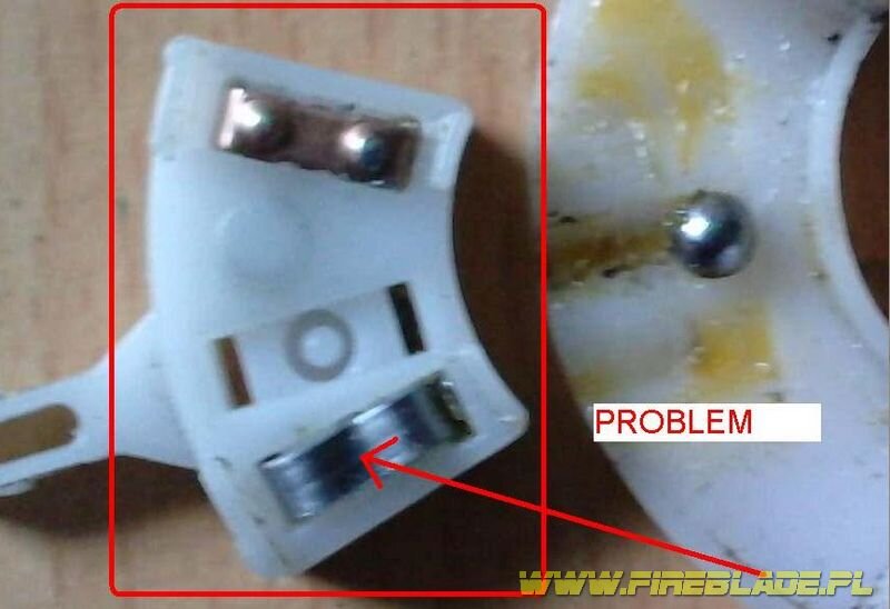

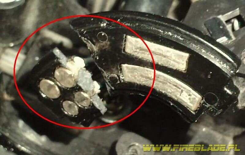

po gruntownym poszukiwaniu weekendowym - zakończonym dość obficie zakrapianym wieczorem :diabel2: , jest przyczyna awari, niestety jest uszkodzony włącznik świateł , nie wiem czy w innych Fajerach też tak jest , ale moj włącznik wyglada identycznie jak w 929 , może tak jest może to jakaś podstępna sztuczka złych mocy. ale teraz nie pozostaje mi nic innego jak znaleść taki włącznik świateł - i wszysto będzie OK

wszystko już naprawione , wymontowałem uszkodzone elementy , przylutowałem włącznik (narazie) dwu-pozycyjny , z czasem znajdę trój-pozycyjny, wszystko sprytnie zamontowałem we włączniku zespolonym. jutro dodam fotki jak to wyszło. ale ogólnie teraz jednocześnie zapala się pozycja i mijania, ale to bez znaczenia. zrobiłem też porządek z kablami bo taka pajęczyna jak była to do zawału mało mnie nie doprowadziłateraz wszystko umieściłem za zegarem.

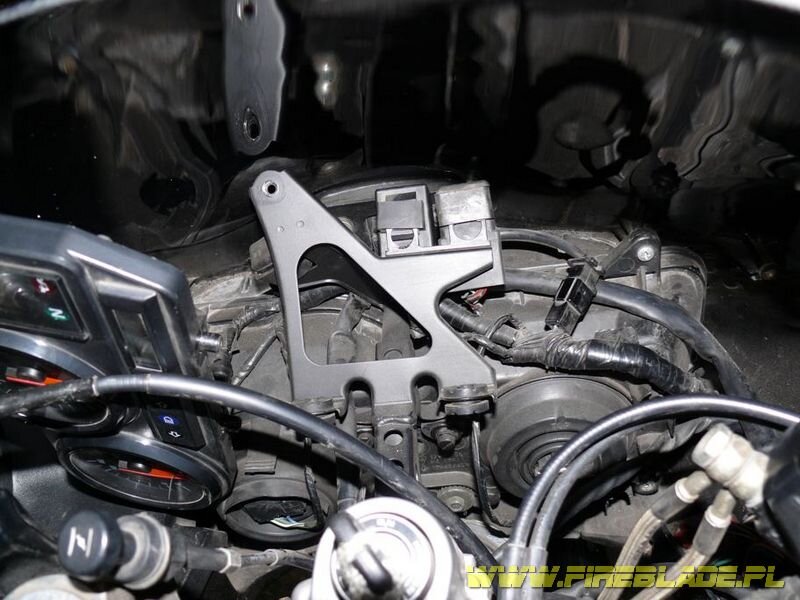

Post » 28 marca 2010, 21:43
Na wstępie witam serdecznie wszystkich forumowiczów.
Mam podobny problem jak Ty brak świateł postojowych zarówno z przodu jak i tyłu a także nie dział podświetlanie zegarów.
Przełącznik sprawdziłem wydaje się, że działa.
Pozostaje chyba przekaźnik tyle, że nie wiek który na zdjęciu widać 3.
Rozkminiłeś który to może być?
Pozdrawiam
