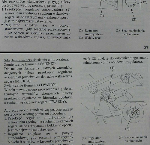

Jak w tytule, ma ktoś wiarygodne nastawy standardowe tylnego zawieszenia? Od razu zaznaczam, że mam ściągniętą instrukcję, ale myślę, że jest w niej błąd, bo standardowe ustawienie regulatora na zbiorniczku ciśnieniowym ma być wykręcone o 9 obrotów, przeciwnie do ruchu wskazówek zegara, tyle, że ono się tyle nie da wykręcić. Możliwe, że dane są pomylone z regulatorem na dole amortyzatora, tak przypuszczam, czy ktoś pomoże?
Następny temat, napięcie sprężyny ustawić na 4, ale u mnie ŻADNYCH CYFEREK TAM NIE MA... Tutaj domyślam się, że trzeba policzyć wgłębienia, jet pozycja zaznaczona żółtą kropką i chyba to będzie standard. Wcześniej miałem Suzuki i tam były cyferki jak byk :mrgreen:

OK, sam się spytał, sam sobie odpowiedział, rzeczywiście w instrukcji jest błąd, udało mi się znaleźć, zamiast 9 obrotów powinno być 9 kliknięć.
