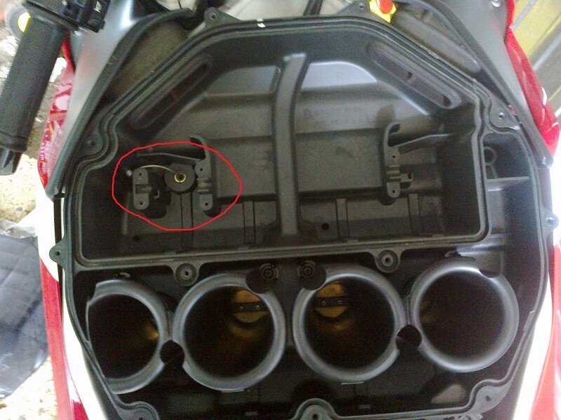

Pogoda nie pozwala jeździć wiec postanowiłem zajrzeć do filtra powietrza :) rozebrałem wszystko co trzeba i w airboxie zobaczylem wolna linke :ooo: To tak powinno byc ??

jasne, że nie powinno, normalnie masz tam klapę sterowaną silnikiem exup

suhyrr, poprzedni właściciel otworzył góre wyrzucając klapke sterowaną tą linką żeby miał czym oddychać :D odpal moto i zobacz czy silniczek rusza tą linką czy wogóle rozbebeszone jest wszystko .. :)/// jak odkręcasz ostro podczas jazdy to nie ma chwilowego przydławienia na niższych obrotach?

Zrobiłem nia dopiero 500 km a przesiadłem sie z Kawasaki 600 i jak dla mnie zbiera sie od samego dolu jak glupia :jupi: jutro rozbiore i zobacze czy ta linka pracuje. Dlaczego ktos chcial poprawiac fabryke :!: :!: :!: co mu to niby dalo?? Strasznie nie lubie takich dziwnych akcji :wnerwiony:

NIc to nie daje , ale w tych modelach czesto padaja silniczki sterujace praca zaworu wydechowego i wlasnie klapy w airboxie , a dokladniej przekladnia tych silniczklow . Pewnie i u ciecie tak bylo i ktos wyrzucił kalpe ,a zawor wydechowy zostawil zablokowany w pozycji otwartej , Efektem czego motocykl traci na mocy i momencie w zakresie 3-8 tys obr .

Dobra silniczek jest cały i działający, przy okazij wyczyściłem i ustawiłem zawór wydechowy :wnerwiony: (niech go szlak trafi!!!!) teraz wypadalo by dokupić klapę w airboxie ale na alledrogo nie ma samych klap :/ Może ktoś ma do odsprzedania??

To co ktoś zrobił w tym airboksie to tzw. flapper mod. Polega on na likwidacji mechanizmu klapki (jak w temacie) lub na zablokowaniu klapki w pozycji ciągle otwartej (jest wtedy opuszczona, w pozycji poziomej).
Dla ścisłości, ten sam elektryczny serwo-motor porusza za pomocą linek klapkę w dolocie (1linka), oraz obrotowy zawór w wydechu (2 linki).
Po co w ogóle jest ta klapka?
Tak jak napisano w manualu - pozytywnie wpływa na przepływ powietrza w zależności od obrotów silnika. Przy silniku wolnossącym jest to bardzo dobre rozwiązanie. W praktyce mamy dwa różne doloty w jednym - jeden zaprojektowany do niskich/średnich obrotów i drugi, mniej restrykcyjny, dla zapewnienia dobrej dostawy powietrza przy wysokich obrotach. Wszystko po to, żeby najefektywniej wykorzystać potencjał silnika i uzyskać szeroki zakres użytecznych obrotów. Zakres pracy takiego motocyklowego silnika jest duży 3-12 obr./min. - fajnie żeby ciąg był wszędzie, a nie tylko na górze zakresu.
Mniej istotne, że klapka wycisza hałas dolotu przy niższych obrotach. Pozwala to przejść testy różnych instytucji, żeby uzyskać homologacje, oraz pozwala producentowi pokazać się jako dbającego o środowisko ( Honda tak lubi.. A ja rozumiem tych co wolą usłyszeć piękny ryk z mocno otwartej przepustnicy - jest petarda hihi: )
Po kupnie motocykla otworzyłem airbox i okazało się, że flapper mod ktoś zastosował. Klapka jest zablokowana ciągle w pozycji otwartej. Przejeździłem tak jeden sezon i mogę śmiało napisać, że ciągnie dobrze od dołu i nie ma lipy.
Fakt jest taki, że nie mam porównania jak moto jeździ z działającym systemem w dolocie. Przy okazji czyszczenia K&N na wiosnę przywrócę stan do fabrycznego i się przekonam.
Obstawiam, ze moto będzie jeździć jeszcze lepiej. Czas i nawinięte kilometry pokażą ;)

Przy okazji czyszczenia filtra przywróciłem klapkę w airboksie do działania.
Różnicy w ciągu żadnej nie zauważyłem. W momencie otwarcia przy wysokich obrotach też nie ma nagłego skoku mocy.
Największa różnica to dźwięk silnika i wydechu. Wydech mam przelotowy i na niższych obrotach pierdział, szczególnie gdy przestawił się exup przy 3k. Tak samo przy schodzeniu z wysokich obrotów mega hałas. Teraz jest dużo ciszej i nie rozsadza głowy od ryku i rezonansu. Wydaje się, że silnik równiej pracuje w niskim-średnim zakresie.
Ogólnie moto pracuje ciszej, co nie znaczy że przestał brzmieć jak rasowy przecinak :mrgreen:
Jak dla mnie pełen pozytyw. Działająca klapka w dolocie zostaje na miejscu.

Chciałbym zapytać, co może być przyczyną nie domykania tej przesłony/klapki wymieniłem airboxa wraz z całym mechanizmem do klapki/linki i zaobserwowałem, że nie domyka go w pełni, nawet używając trochę siły dociskając go palcami - stawia opory przy domknięciu. Gdzie to regulować czy przy gwincie w obudowie dolnej czy jak? Będę wdzięczny za podpowiedź. Pozdrawiam Forumowiczów.

suhyrr pisze:Pogoda nie pozwala jeździć wiec postanowiłem zajrzeć do filtra powietrza :) rozebrałem wszystko co trzeba i w airboxie zobaczylem wolna linke :ooo: To tak powinno byc ??
W tej puszcze powinna być klapa i do niej podpięta linka.
