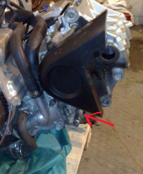

Chyba 14x22x5 jeśli chodzi o ten wałek .

Martin.B.M., w temacie jest do pokrywy sprzęgła :)
też mnie to zmyliło :P
