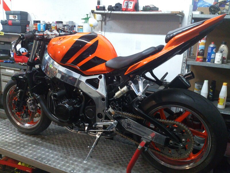

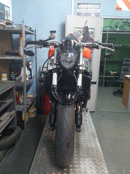

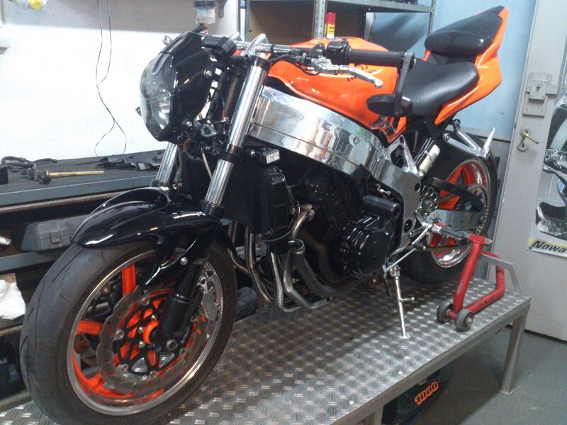

Motocykl udało się złożyć cały - zostały tylko duperele no i najważniejsze - uruchomienie :)
Nastąpi to po zalaniu świeżymi płynami dopiero po Nowym Roku... Nie chce psuć sobie świątecznego nastroju i klimatu Sylwestra :) U mnie na 90% będzie nadal cykać, jednak wiem, że w środku nie ma jakiegoś nadmiernie uszkodzonego/zużytego elementu dlatego też kładę na to lachę i będę śmigał bezstresowo :)
Muszę jeszcze zaopatrzyć się w tylni błotnik od R1 z lat 1999-2000, tylni przewód hamulcowy w oplocie stalowym no i zastanowić się nad jakimś pługiem do pocięcia i przypasowania...
Osłona łańcucha będzie z jakimś własnym napisem (cięcie wodą)...
Zrobiłem sobie osłony setów na wzór kastetów zamiast standardowych z aluminium i mam jeszcze jeden komplet na zbyciu jakby ktoś był zainteresowany :) Kwestie odpowiedniego dogięcia czy nawet pomalowania na czarno farbą piecową możemy dogadać :) Oprócz tego został mi jeszcze jeden komplet wsporników do lampy od MT-03 z miejscem na akcesoryjny licznik...
Poniżej wrzucam fotki średniej jakości zrobione na szybko... :) Cieszę się, że udało mi się przerobić tą cholerną lampę od Yamahy na soczewkę z bi-ksenonem + pomalowanym zewnętrznym odbłyśnikiem..
Po tym całym zamieszaniu z końcem świata, zrobię małego upgrade'a z fotkami..
pozdrawiam
