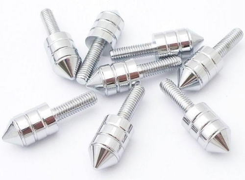

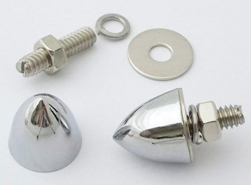

Post » 22 maja 2011, 23:14
spoko wiedzieć bo też będę zmieniał
martin przy okazji kupie u ciebie cos takiego ?

Post » 23 maja 2011, 11:28
Niestety,mam podobne do tych drugich śrub ale w środku jest led.

Post » 23 maja 2011, 12:33
mi to wygląda na profesjonalny wieś-tuning :)
Post » 23 maja 2011, 13:08
a do czego to jest?
Posty: 566
Lokalizacja: Wrp
Motocykl: streetfighter
Post » 23 maja 2011, 16:19
głównie te śruby stosują do chopperów i tam też można je dostać a ja szukam śrub którymi chcę przykręcić undertail .
wole coś w stylu wiejskiego tuningu niż wystające wkręty czy główki zwykłych śrub :fuckyou:
