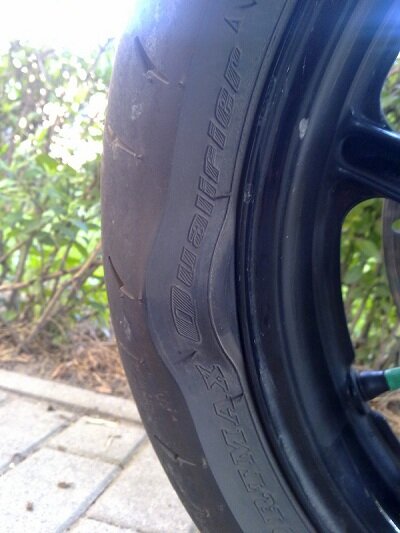

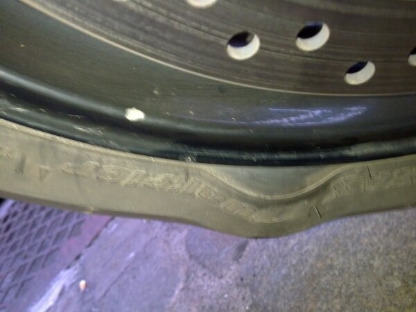

ale nie ma tematu musze kupić nie stety CENZURA kpl. tył przód nie wiem jakim
cudem wywaliło mi bąbla na gumie z przodu dzisiaj
zadnych dziur , krawezników nie zaliczyłem a tu taki ZONK'

kolego, na zdjeciu Twojej przednie opony widac, ze jeszcze masz tam kilometry do zamkniecia opony, wiec chyba zbyt agresywnie po winklach nie latasz... nie szkoda Ci szmalcu na jakies super wypasione opony skoro i tak ich nie wykorzystasz...?

ja rowniez zjezdzilem na tyle dwa roadsmarty w F3 i bylem bardzo zadowolony z gumowaniem starczyly mi prawie noweczka byla na okolo 4500km
a co do bąbla kumplowi stalo sie identycznie tyle ze continental sport attack az tarlo o blotnik jak upuscil i znowu napompowal delikatnie to pękła, a nie pamieta zeby w jakas konkretną dziurę wpadl, troche kiszka coś za slabe te opony, trzeba chyba metzelery kupowac one maja stalową siatkę chociaz te pewnie tez

tą z guzem masz od nowości? czy używka? guzy potrafią wyjść nawet kilka miesięcy po uderzeniu. często jest tak że się później tego już nie pamięta
