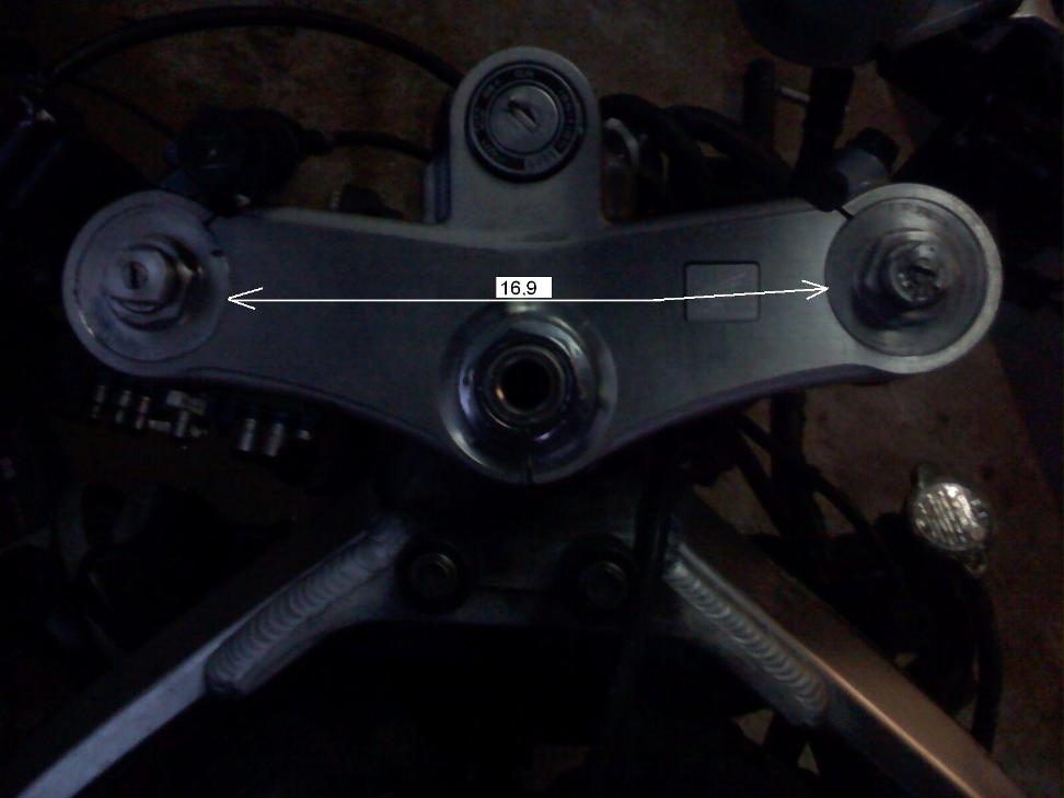

sc33 ma 16,9cm

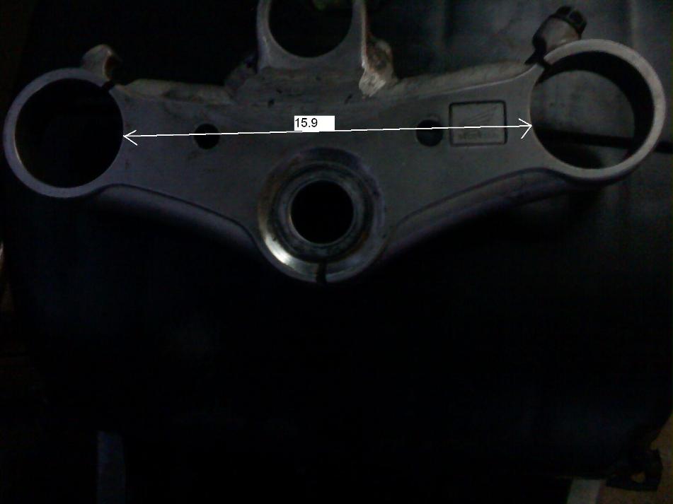

sc28 ma 15,9cm

różnią się nawet wyglądem
sc33
sc28
