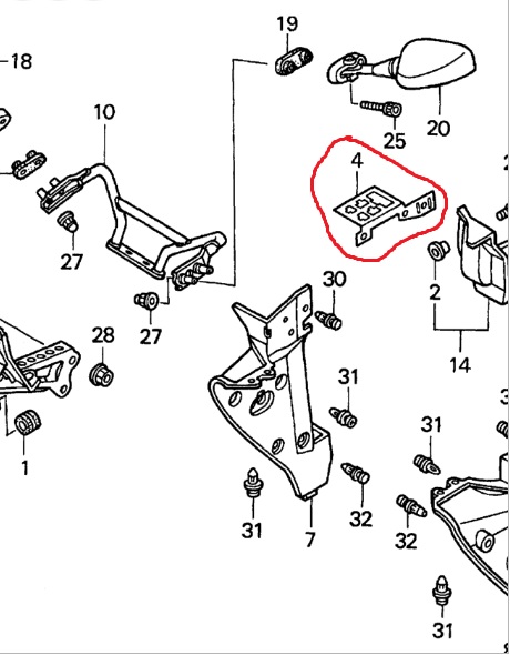

Chociaz w sumie to nie ma tam wiekszej kombinacji. Bezpieczniki wraz z kostkami sa "połączone" blaszką (nr.4 na załączonym obrazku) , ta blaszka jest przymocowana do prawego dolnego wypełnienia czachy (nr.7). W wypelnieniu jest otwor, w ktorym oryginalnie jest montowana plastikowa spinka (nr.31), łaczy ona blaszke z wypelnieniem. Spinka zazwyczaj słabo sie trzyma, wiec warto ja zastapic jakąs ładną srubką. Ułozenie przewodow jest intuicyjne, ale ich dlugosc jest dobrana niemal na styk.... wiec zawsze jest z tym troche zabawy, trza byc delikatnym i nie szarpac !!..

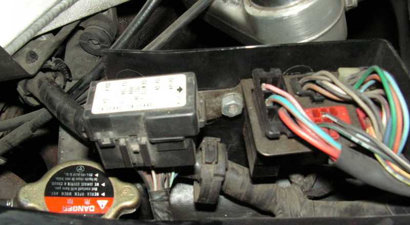

Posty: 1036
Pochwały: 43
Re: umiejscowienie wiązki i bezpieczników
Post » 06 marca 2016, 18:12
Tak to wygląda w mojej maszynie.
