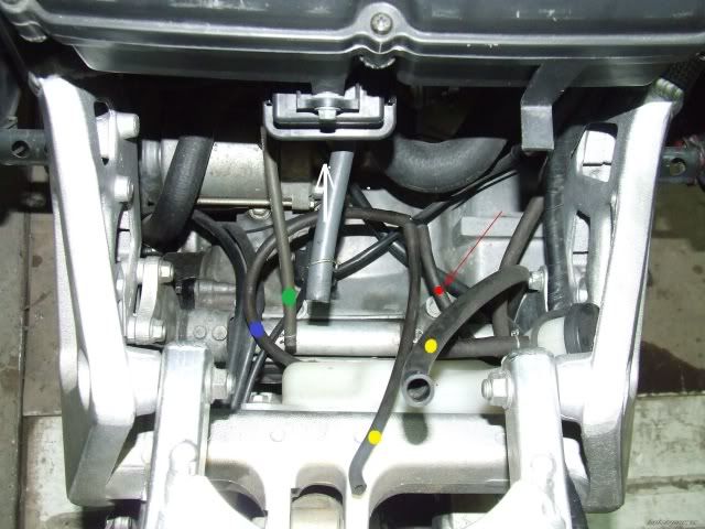

"tomogt" a ten wężyk zaznaczony na rysunku z linka poniżej, masz do czegoś podłączony ?"?
http://www.mm.pl/~toper-utl/untitled.JPG

ne on idzie w dol do owiewki i se tam dynda :twisted:

Na poniższej fotce (pożyczonej od toper-utl ;) zaznaczyłem wężyki. I tak:
- na żółto węże idące do baku,
- na zielono wężyk do kranika,
- a ten na niebiesko i czerwono?
W miejscu wskazanym białą strzałką jest jakaś dziura (w obudowie filtra powietrza).
Po co to?

normalnie one są włożone w ramę i tak sobie wiszą :) to odpowietrzenie i przelew :)

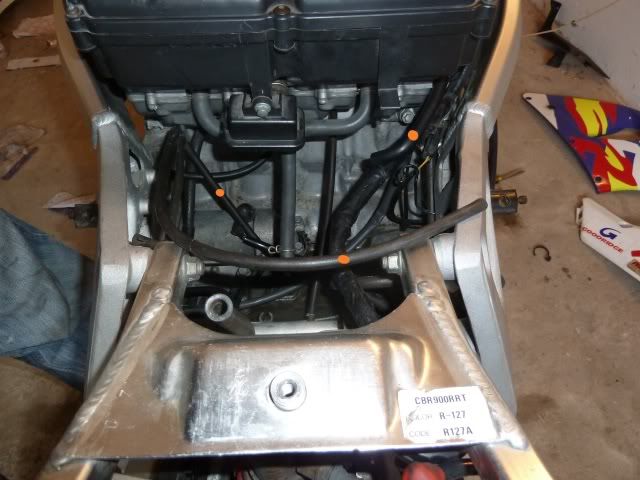

Drążę temat, bo mam sporo tych luźnych węży i nie wiem czy aż tyle powinno być.
Na fotce te z pomarańczowym kółkiem są luźne. Dodatkowo z prawej strony motocykla wystają dwa kolejne. = 5. Tak ma być czy coś jest nie podpięte?
