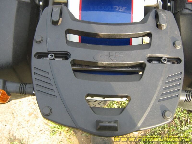

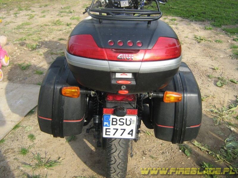

Dostałem moto i te 3 kufry , miałem je zamontować i pod takie mocowanie(płyta) kufra centralnego GIVI jak na fotach mogę zrobić stelaż, jest też możliwość zrobienia mocowań po bokach na dwie torby louisa,lub też zamiast kufra centralnego miejsce na 3 torbe louisa ale więcej info na temat terminów realizacji pisac na pw.
