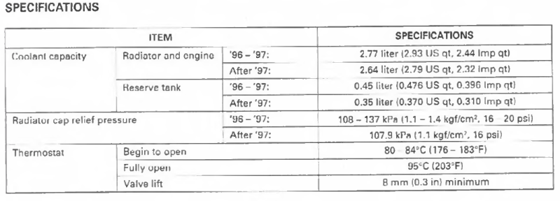

Witam, odgrzeję trochę temat.
Dzisiaj chciałem wymienić płyn, odkręciłem korek na chłodnicy - płynu było po sam korek.
Odkręciłem śrubkę spustową na pompie.
Zleciało jakieś 1,7L.
Serwisówka mówi, że powinno zejść 2,77L.
O co chodzi :609: Gdzie się podział litr płynu :609:
Spotkaliście się z czymś takim w SC33 :?:

W serwisówce piszą, że w SC33 przedlift, powinno zejść 2,77L z bloku i chłodnicy, a ze zbiorniczka 0,45L. Łącznie ponad 3L.
U mnie zeszło 1,7L z bloku i chłodnicy pomimo tego, że po odkręceniu korka na chłodnicy płynu było na full.
Coś tu kuźwa jest nie tak.
Może kiedyś ktoś wymieniał chłodnicę i mam mniejszą :okulary2:
(SC28? SC33 polift? - ktoś coś wie na temat pojemności chłodnic w tych modelach?).
Hondę przechylałem z kolegą na boki prawie na leżąco, jakieś kropelki tylko poleciały. No gdzieś litr zaginął.
Idę jeszcze dmuchnę w chłodnicę może coś jeszcze wypluje...

Chciałem wszystko zrobić tak jak się należy, to zawsze coś... .
No trudno, wlałem świeży płyn i z głowy ;)
Teraz mam tak w połowie nowy płyn i to mnie wku.... :wnerwiony:
Zagrzałem na postoju żeby wentylator się załączył, przejechałem się. Jak ostygł w zbiorniczku było na MAX a pod korkiem na chłodnicy pełno.
