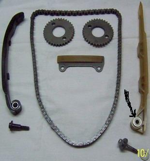

ok.to sprecyzuje dokladniej po sciagnieciu kapy od strony sprzegla widac troche łancuszek i dwie prowadnice (plastikowe) to ta dolna kolor taki kremowy jest przykrecona na jedną śrube na samym dole i gdy ją chwyce dwoma palcami to jest wyczuwalny luz ok.1mm w góre i w dół i własnie myśle że tak chyba niemoże byc więc prosze o rade bo niewiem czy składac czy to wymienić
[ Dodano: Nie Sty 10, 2010 7:49 pm ]
foto
tu zaznaczyłem na foto gdzie ten luz

cos nie tak, a masz tam tulejke w slizgu? jak sie nie myle to powinien byc slizg w nim tulejka a w niej sruba. slizg powinien sie przestawiac na tulejce z lekkim oporem. zadne luzy nie powinny tam wystepowac:/

jest tulejka i ona ma luz w slizgu czyli ślizg do wymiany dzieki bax niebede musiał rozbierac drógi raz

woojtas, sprawdziłem u siebie w tym silniku - Nie ma żadnych luzów - takze napewno masz slizg do wymiany. ;)

jak juz pisałem sasza to tulejka jest i to ona ma luz ok.1mm góra dół jak możesz to sprawdz bede wdzięczny
