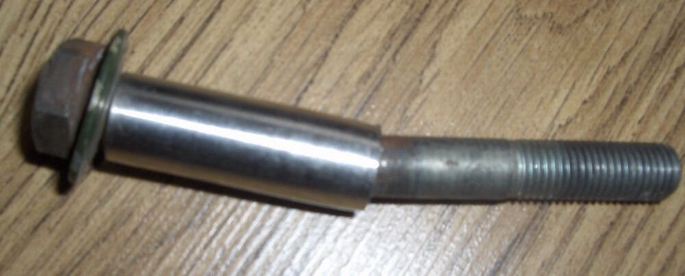

Post » 20 lutego 2009, 14:37
Akurat znalazłem śrubę 8,8 z R1 wygiętą przy prędkości ok 50km/h moto wywalił się na kostce brukowej...
Tak to miej więcej wygląda :)

Miałem wcześniej w CBR 600 śrubę 8.8 i przewróciłem się przy naprawdę niedużej prędkości - około 30km/h. Wszystko poszło na crasha i śruba mimo niedużej prędkości odgięła się nieznacznie od osi wzdłużnej i wyczuwalnie przewężyła w miejscu styku slidera i ramy. Dyskutując o klasie śruby możemy się opierać jedynie na naszych doświadczeniach. Ryzyko jest zawsze i rzeczywiście śruba o zbyt dużych właściwościach wytrzymałościowych może troszkę nabroić przy mocniejszym i niefartownym uderzeniu (jak napisał cziken).
Fotka pokazana przez martina potwierdza wg mnie wybór klasy 8.8. Śruba odkształciła się tak jak powinna, tzn wygięła, nie niszcząc gwintu.
