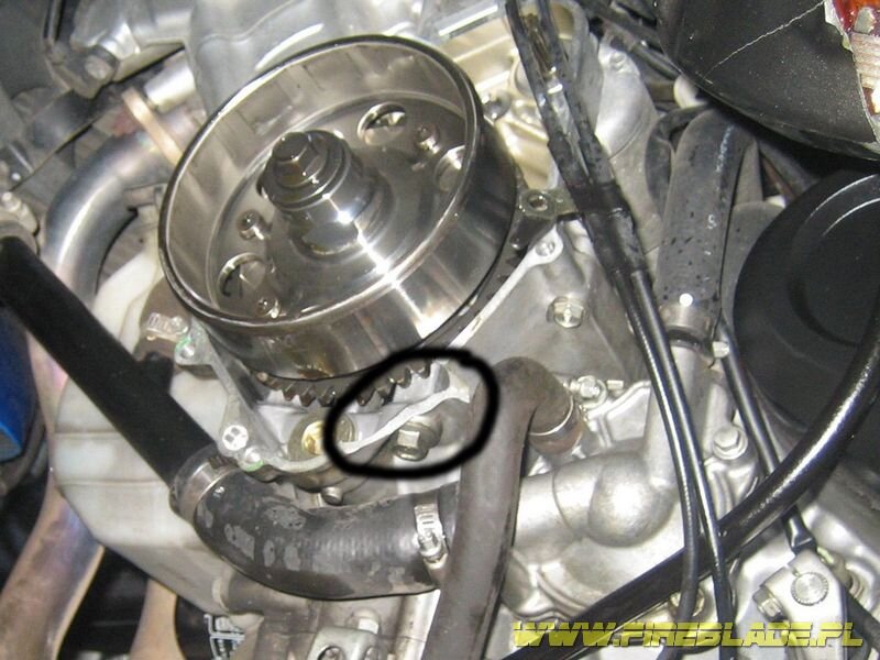

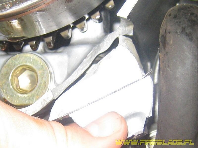

Witam.
Czy ktoś może polecić w Warszawie lub niedalekich okolicach kogoś kto by mi to pospawał (skutek po małym dzwonku i szlifie moto) ?
Najlepiej jeśli by się dało radę bez wyciągania silnika z moto i rozbierania go.
Może ma ktoś wiedzę czy wogóle taka możliwość, czy może tylko na rozebranym ??

heh mi dokladnie w 929 ten sam uchwyt poszedl....i do tej pory leci z tego badziewia ;/ mysle ze bez rozbierania to sie dobrze nie pospawa --- u mnie powiedzieli ze bez rozbierania da rade i co spaw poci sie jak ta lala ...napisz co i jak jelsi dobrze zrobi ktos to sie chyba do wawy przejade na spawanie :)

wiec tak
ogrinalnie zawalili to jakims badziewiem dziwnego koloru(spaw) niestety dosc szybko zaczlo to sobie przeciekkac (zarowno od wewnatrz jak i odzewnatrz to co poprostu zaczelo odstawac o okolo 1mm od aluminium i z tej szparc sie saczy
powiedzmy poci sie tak ze zostawian na godzine jakas kropke na ziemi, w czasie jazdy niestety tez na butach i owiewkach....kolega siwerson podpowiedzial mi jeszcze jeden pomysl jak dorwe palnik to sproboje...uszczenilanie tego spawu jakims silikonem daje dobry rezultat do pierwszego razu nagrzania silnika powyzje 80 stopni potem znowu to samo leci ...najpierw myslalem ze to wina uszczelnienia dekla alternatora ale po zerwaniu tego glutu co nawalili na spawie okazuje sie ze poprostu daje przez spaw.

robilem go w ASO hondy we wrocku oni pojechali z moto do jakiegoś magika ale zrobili to w koncu bez wyciagania silnika przez co jakos spawu moze byc nie ciekawa bo wiadomo cieplo rozlazi sie i utrzymac odpowiednia temperature ciezko a i miejsce nie ciekawe do spawania

u mnie w pracy bez problemu by to tobie pospawali bez wyciagania silnika z tym ze masz do mnie jakies 200 km z wawy,ewentualnie polecam klej Agomet,

mi gosc pospawal miske olejowa i lata jak sie patrzy nic nie cieknie nic sie nie saczy, znajac zycie skleisz na klej i bedzie ciekło :) bez rozbierania pewnie tez dobrze tego nie zrobia, i orobisz sie za dwóch

moim zdaniem spawać bez wyciągania silnika tam chyba ma miejsca dosyć żeby to złapać i kleić bo sam spaw nie jest pewny (robiłem tak z misami oleju przy dwóch autach i nie ciekną już ponad rok) o ile dobrze mi się wydaje to tam jest śrubka i radził bym o ile to możliwe nie montować jej tak mocno jak normalnie
