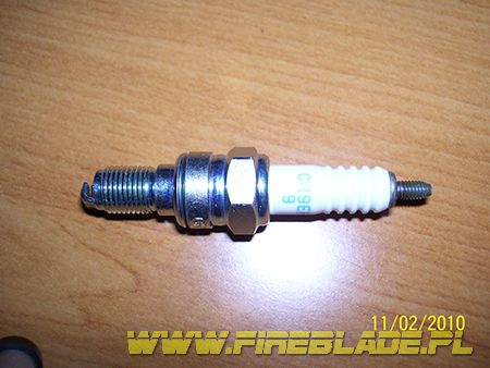

Zakupiłem ostatnio super piękne irydowe świeczki DENSO IUH27. Według katalogów DESO oraz NGK (CR9EHIX-9) powinny one pasować do SC33, jako lepsza wersja standardowo stosowanych CR9EH-9.
Jednak świece te różnią się od standardowych, gdyż posiadają gwint tylko na części długości wkręcanej w głowice. Nie ma tu znaczenia producent - ngk czy denso - obie wyglądają tak samo i gwint kończy się jakieś 4 mm przed "uszczelnieniem" - widać to na aukcji poniżej::
http://allegro.pl/item905406848_swieca_ ... 00_xx.html
Zwykłe świece mają gwint do samego końca.
I teraz rodzi się pytanie czy głowica posiada odpowiednie podtoczenie pod tego typu świece, tak aby nie zaparła się ona na stożku ?. Obawiam się iż nie wkręci się ona do końca lub co gorsza zj... gwint w głowicy.

no niby to jest wlasnie katalogowy odpowiednik,
pewnie tak wlasnie powinno byc ,
a jak odkrecasz stara zwykla swiece to niemasz mozliwosci sam zobaczyc,?
pewnie glowica na tej wysokosci wcale nie jest gwintowana jeszcze, jako takie wprowadzenie aby swiece prosto nakierowac??
a zwykle CR9EH-9 maja gwint na calej dlugosci pewnie dlatego ze pasuja tez do innych modeli motocykli a tam moze glowice inaczej wygladaja

w szafce mam nowki cr9eh9 wlasnie patrzyłem wygladaja identycznie ,też gwint nie jest do końca wiec na 100% podejdą,jak chcesz moge fotke zroic ,dla swietego spokoju ;)
[ Dodano: Pią Lut 12, 2010 5:10 pm ]
cr9eh9
cr9eh9
