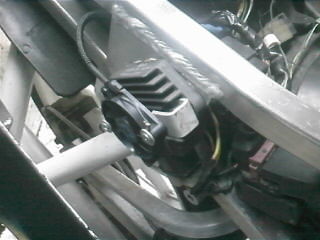

3. Odkręcamy go, czyścimy stronę, która przylega do stelaża.
Należy teraz przygotować 2 blaszki aluminiowe służące jako wspornik mocowania naszego wentylatorka.
Wyginamy blaszki, wiercimy otwory o średnicy fi 6mm, pod śruby i zaginamy tak, aby wiatraczek odstawał od regulatora o około 10mm.
Przestrzeń jest potrzebna, aby umożliwić przepływ powietrza, które będzie obmywało nasz układ elektroniczny.
Przed montażem smarujemy pastą tylną część regulatora w celu lepszego odprowadzenia ciepła na stelaż poprzez wytworzenie przewodności cieplnej, którą zapewnia pasta.
Obrazek Obrazek Obrazek
4. Skręcamy całość, nawiercamy otworki pod wentylator

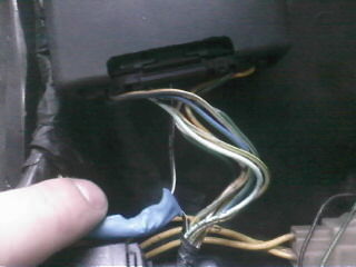

5. Efekt końcowy. Zostaje jeszcze podpięcie przewodów - pomijamy żółty kabelek, czarny podpinamy do masy, a plus najlepiej do przewodu na którym pojawia się napięcie po włączeniu stacyjki.
Obrazek Obrazek
6. Całość jest odpowiednio ukryta pod boczkiem i w niczym nie przeszkadza.

No gratuluje dobrych checi i montazu, ale osobiscie uwazam ze jakos szczegolnie nie wplynie to na chlodzenie reglera. Nie lepiej bylo kupic radiator kompletny a nie tylko sam wiatraczek??? razem z plytka, ktora stykala by sie z regulatorem (tak jak procesor w komputerze styka sie z radiatorem) i nagrzewala razem z nim a wiatrak chlodzilby?? Ten wiatrak da taki strumien powietrza zeby schladzac? Twoje rozwiazanie napewno nie zaszkodzi a napewno w jakims stopniu pomoze. BRAWO :brawo:

Kolega banshee odwalił kawał dobrej roboty i wydaje mi się że sprawdzi się to w 100%, na rynku oferowane są regulatory z nabudowanym radiatorem i już takie pasywne chłodzenie się sprawdza i nie słyszałem żeby taki zamiennik nawalił :) wiec tym bardziej chłodzenie wentem na pewno zda egzamin:)

Ze schematu elektrycznego dowiedziałem się do jakiego muszę podłączyć "+". Możemy wybrać Czarno-biały lub Różowy przewód - muszę tylko to sprawdzić dziś po pracy.
Ten niebieski co na początku podpiąłem był to też "+" tylko wychodził (nie wchodził) z modułu na cewkę i jeden garnek przerywał.
Tak to jest jak się nie czyta schematów - sam miernik czasem nie pomoże :mrgreen:

Witam kolego banshee :) od gapiłem od ciebie pomysł na chłodzenie regulatora napięcia ;) zrobiłem to identycznie jak na twoich fotkach :one: wszystko działa podłączenie (-) do masy a (+) do czarno-białego :D dzięki wielkie pozdrawiam hihi:
