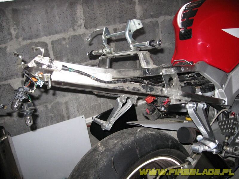

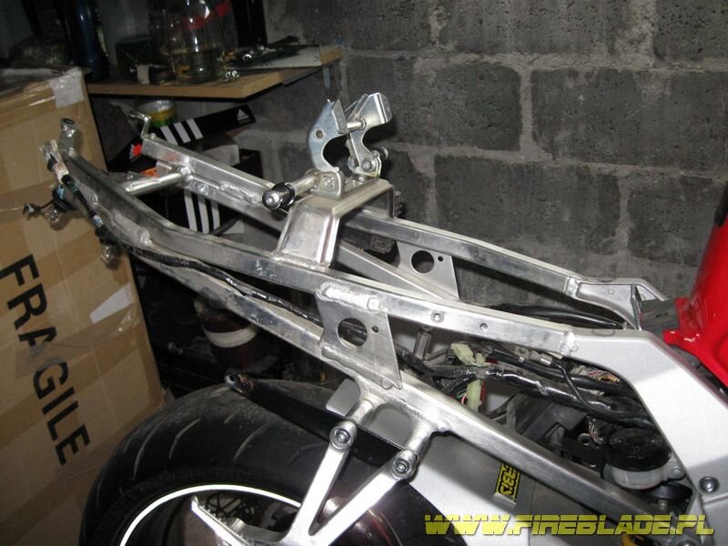

subesm spoko postaram sie jutro porobic fotki i wrzuce :))

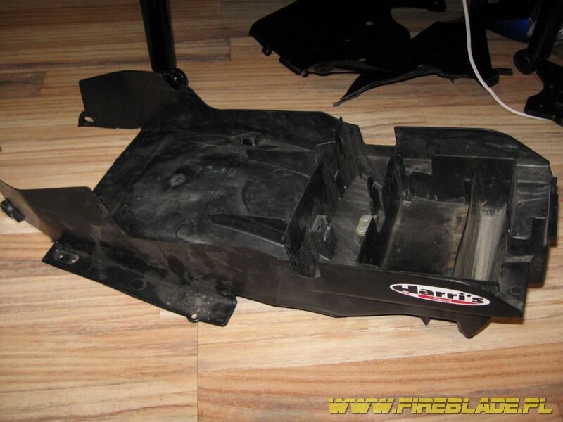

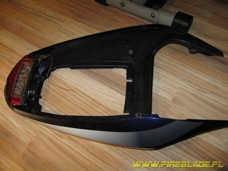

Z racji tego że jestem w trakcie robienia myk-tablicy (będzie wszystko na forum :D) zrobiłem Ci zdjęcia które potrzebujesz ;)

wielkie dzięki za zdjęcia ale Ty masz model 929 a ja mam sc-33 i chciałem zobaczyć jak można przymocować tylny stelaż:) może ktoś ma w sc-33 założony zadupek od 929 albo od 954:D

porównasz sobie a pózniej to tylko kombinacje ;)
