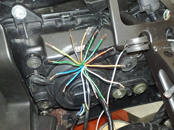

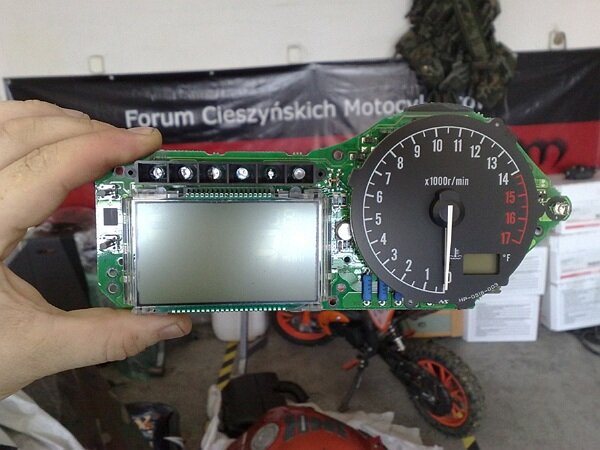

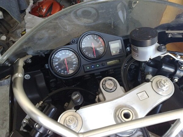

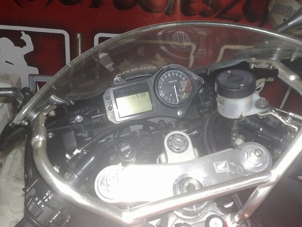

Oki, właśnie jestem po przeróbce..., zapodam kilka fotek w czasie prac i efekt końcowy.
Zamocowany do oryginalnego stelaża z SC33, wywiercone tylko 4 twory do mocowania, żadnych cięć, czy przeróbek.
Czujnik nóżki, podłączony pod kanapę, znajduje się tam przewód oryginalnie poprowadzony do miejsca kanapy, gdzie zostaje ślepy, tam właśnie go podpinamy.

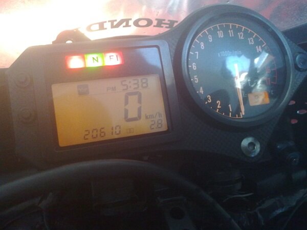

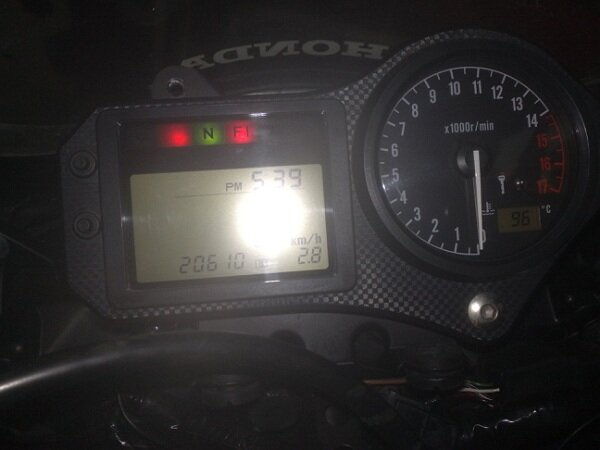

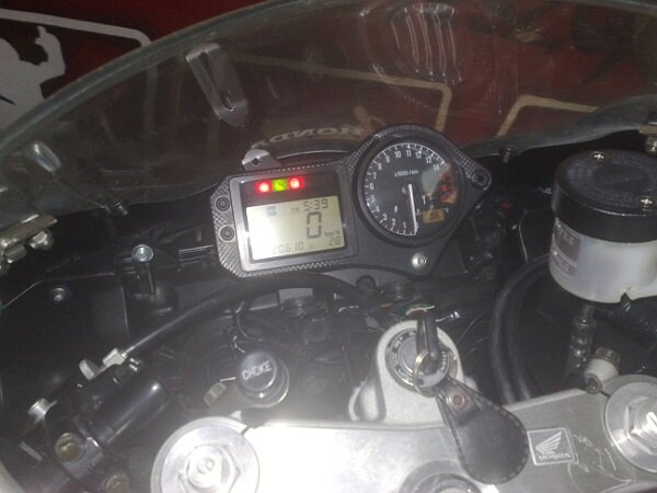

Temperatura i działająca kontrolka czujnika nóżki i oleju

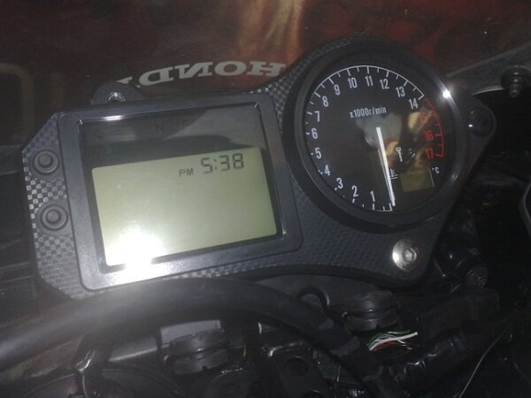

W końcu mamy normalny zegarek, w naszych SC33
Nooo, tu już coś widać

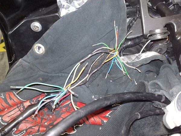

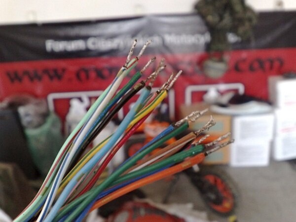

Połączenie, każdy przewód dostał koszulkę termiczną, a następnie izolacja z taśmy
Wiadomo...
Kabelki po obcięciu oryginału z SC33
Przygotowane kabelki z zegarów f4I
Oryginał
