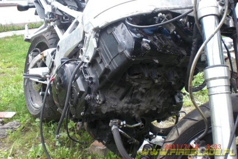

[ Dodano: Sob Lip 16, 2011 11:19 pm ]

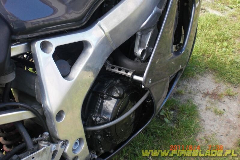

dziś rano to wyglądało tak, już wygląda troszkę lepiej, zyskał chłodnice i kolektory :)
[ Dodano: Czw Sie 04, 2011 3:18 pm ]

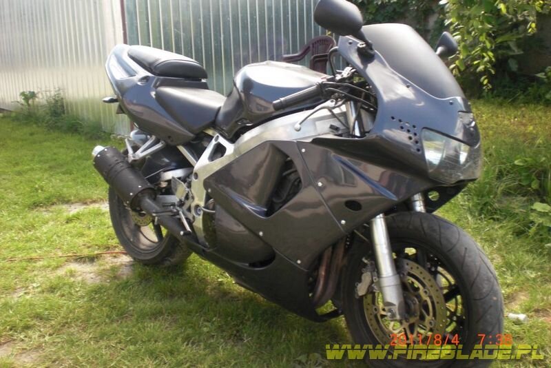

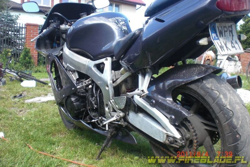

CBR 900XX w owiewkach ;) Jeszcze nie cała poskręcana (brak np. błotnika) ale widać jak to ma wyglądać ;)
Mam nadzieję że kogoś zainteresuje i proszę o oceny :))
