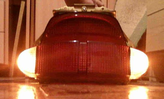

No i zrobiłem, zintegrowałem kierunkowskazy z lampą bez cięcia, wiercenia i kombinowania. Poczytałem trochę w internecie o podobnych przeróbkach w autach i wszystko sprowadza się do użycia mocnych diód LED. Jak wiadomo, mamy cały czerwony klosz w tylnej lampie, a chcemy mieć żółte kierunkowskazy żeby nie zwracać uwagi policji.

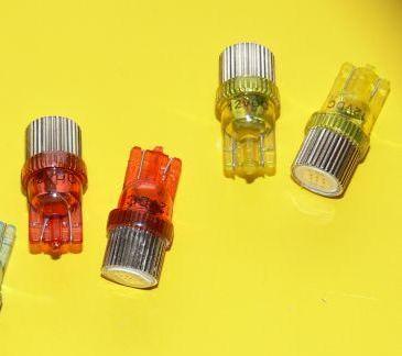

Do przeróbki użyłem:
1. 2x Diody szerokokątne high power LED w oprawce żarówki postojowej W5W
2. 2x gniazda żarówek postojowych W5W prostokątne
3. Dorobiłem odbłyśniki a także wyłożyłem klosz od środka odblaskową folią (namęczyłem się bo nie rozklejałem lampy)
4. Dorobiłem mocowanie do oryginalnego mocowania lampy
Jak ktoś chce, to mogę na PW wysłać namiary na kolesia z allegro, który ma wszystko co potrzeba w dobrych cenach, łącznie z opornikami do diodowych kierunków. Co do mocowania, każdy musi się pomęczyć i pokombinować, bo nie ma gotowego sposobu. Tak samo jest z odblaskiem i folią wewnątrz klosza. Trzeba to zrobić metodą prób i błędów. żeby wszystko było bardziej widoczne, zamieniłem też postojówki/stop na diody.
Jedynym problemem są przepisy, ponieważ na to nie mamy homologacji, ale jak się porządnie zrobi to wygląda jak oryginał i co najważniejsze, dobrze świeci, a wtedy nas czepiać nie będą

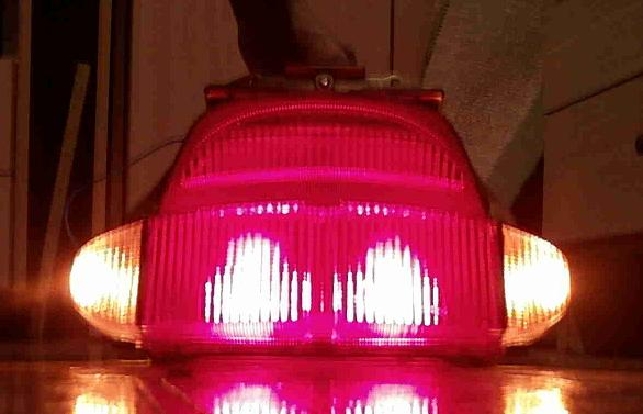

tylko w mojej ocenie chyba lepiej to by wyglądało
gdyby lampa stopu swieciła normalnie a nie dwoma punktami led
kierunki były by bardziej widoczne

Aparat zretuszował blask i zaciemnił całe zdjęcie. Obydwa zdjęcia robione były przy tym samym świetle dziennym, a jednak obydwa się różnią. Na zdjęciu widać jakby postojówki świeciły punktowo, ale tak naprawde świecą całe. Aparat ujął tylko najjaśniejsze punkty, żeby zaciemnić obraz.
