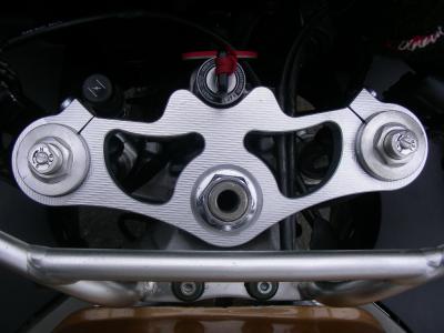

Witam mam pytanko ponieważ zaliczyłem dzwona na koniec sezonu , to teraz zabrałem się za składanie moto i mam mały problem na paru fotach na necie widziałem bladego który miał ściągniętą czache a reflektor był przykręcony do stelaża czy tak ma być że on jest przykręcony do stelaża bo mój nie był a chciałbym zrobic tak jak ma być a nie jakieś dziwne manewry i mocowanie go nie tak jak powinien być , i mam jeszcze pytanko odnośnie górnej półki znalazłem na necie taką jak na foto poniżej ta jest niby do modelu sc33 ale rok 98-99 a ja mam sc33 ale rok 97 modelem się zgadzają czy ta półka mi spasuje ?

Półka bedzie ci pasowała .

roczniki 96/97 i 98/99 maja roznce przednim zawieszeniu wiec czy polka jest taka sama na 100% to najlepej spawdz dokladnie czy jest taki sam rozstaw lag

Przecież najlepiej teraz z półkami zorientowany jest demon z forum no i chyba niestety nie pasują, rozstaw lag mają różny o 1 cm. Jest tutaj temat o tym, luknij.

Nie pasuje,kupiłem górną półkę która jeżdziła w 99roku i do mojego 97 nie podchodzi,za szeroka o 1cm!

Ja miałem fajera z 97r , półkę kupiłem od 99 i pasowała.
