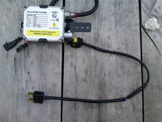

Tylko ja w cywilizowany bezinwazyjny sposób :) przetwornica tak jak koledzy wyżej tylko dorobiłem z instalacji od xenonów (popbcinałem wtyczki) przejściówkę wygląda to tak
[ Dodano: Sro Sie 04, 2010 8:51 pm ]
fotka się nie wkleiła :)
tak to wygląda

no i gitara kurde :) a czemu nie cienka przetwornica? Jaka wziałes barwe?

Nie pakowałem się w koszty! przetwornica i palnik kosztowały 60zł (palnik 5000K bo nie chce mi się tłumaczyć szmaciażom) a instalkę miałem bo dostałem kiedyś od ziomka i leżała w szufladzie no i się przydała!
To moje rozwiązanie ma jeszcze jedną ważną funkcję!! MOŻNA W 5 MINUT PODŁĄCZYĆ ZWYKŁĄ ŻARÓWKĘ NA PRZEGLĄD:) !!!
