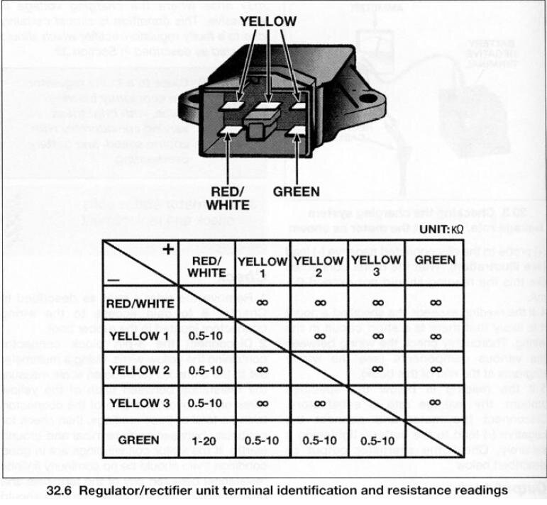

Gruby to przelew zbiornika - idzie pod moto. Cienki to jego odpowietrzenie, dzieli sie tak jak napisałeś poprzez trojnik na dwa - jeden idzie na doł moto, a drugi można wsunąć do profilu ramy, oba nie sa do niczego podłączone.
Regulator sprawdź zgodnie z poniższym schematem i bedzie wiadomo czy paca właściwie.

:/ sprawdziłem dziś miernikiem aku.. 12,70 odpaliłem moto obr jałowe miernik pokazuje 13,02 właczyłem światła krótkie 11,84 pochodził moto dosłownie kilka sekund i zdechł..wiec napewno aku do wymiany ale czy też legrel?mieżyłem w kostce pod siedzeniem te 3 zółte kabelki w 2 kabelkach pokazywało mi 1,62 około a w 3 kabelku 3.02? wiec już nie wiem co i jak? czu aku złom i pokazuje takie małe wyniki czy regler czy altek?

nie koniecznie aku do wymiany podladuj odlacz koste od regulatora i zobacz czy pochodzi moze byc walniety reg i robic zwarcie i rozkladowywac aku,na wszystkich 3 zoltych wychodzacych z silnika powinno byc takie samo napiecie o ile dobrze pamietam 30v jezeili bedzie inne to padl altek

odpaliłem moto na biegu jałowym miernik minus pod aku a plus pod wtyczke od regultora w 2 zółtych było 3.1 a w 3 ,8.8 mierzyłem miernik funkcja v zmienny?nie wiem czy dobrze//?

nie jestem orłem w elektryce.... :P zmierzyłem po odpaleniu moto te 3 kabelki pod siedzeniem i 1-2 około 14v 1-3 około 11,5v a 2-3 około 3v wiec altek?DO PRZEWINIĘCIA?

Witam, z minimalnym pojęciem można się z tematem ładowania pobawić, przecież wystarczy pomierzyć napięcia na trzech kablach od altka powinny dawać około 5V każdy, następnie oporność pomiędzy pinami regulatora, nie powinno być wogóle przejścia, sprawa jest prosta i wałkowana na forum już przynajmniej trzy razy od zeszłego roku, poszukaj w archiwum, jeżeli nie będziesz wiedział to objaśnię, a jak nie chcesz się bawić to do elektromechanika. Może być że aku masz dobre, co z tego że się zagrzał, posprawdzaj najpierw przed kupnem czego kolwiek ;)
