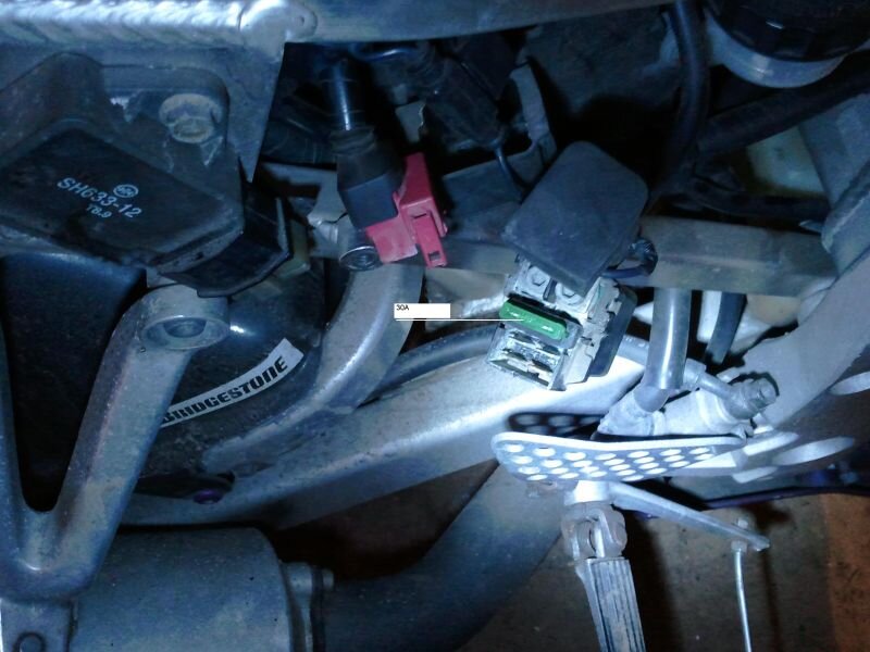

witam
dziś udało mi się odszukać spalony bezpiecznik o wartości 30A
po wymianie bezpiecznika wróciły podstawowe funkcje życiowe
są światła i świecą się kontrolki.
po próbie odpalenia silnika poczułem ze zaczyna śmierdzieć z regulatora napięcia, regulator rozgrzał się do wysokiej temperatury, zaprzestałem wiec próbę odpalenia silnika
bo czułem zapach spalenizny
przesyłam foto bezpiecznika który został wymieniony

Posty: 1629
Post » 09 kwietnia 2011, 14:11
no ladne zdjecie ale po co one?
