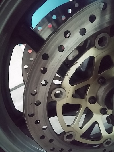

Tarcza jest na nitach i to normalne że raz trze a raz nie. Problem jest gdy przy hamowaniu jest bicie. Miarodajny pomiar to średnicowka na statywie i najlepiej w koniku.

podchodzisz z tym jak pies do jeża, tyle czasu a ty nie wiesz czy masz krzywą tarczę czy leśne skrzaty przyszły i poprzestawiały dystanse. Weź chłopie jakiś kawał sztywnej prostej kartki, przyłóż do tarczy równolegle i obracaj kołem, będziesz widział czy kartka ładnie przylega równolegle czy coś innego się z nią dzieje. A to że jak prowadzisz moto a tarcza lekko dotyka klocków to nic nie znaczy i może tak być. Jak nie masz bicia podczas hamowania to się nie przejmuj no ale piszesz że masz więc to pewnie tarcza. I tak, mogła się pokrzywić sama, wystarczy że jest bardzo mocno rozgrzana i nagle się schłodzi np wodą(bardzo łatwo tak załatwić nowe tarcze nie tylko motocyklowe).

Czy zawsze musisz jechać po kimś kto ma problem z moto i nie potrafi go od razu rozwiązać ? Piszesz mi o jakichś psach, jeżach i skrzatach zamiast poważnie podejść do tematu i pomóc.
@lukaszooo Puki co zrobię taki mniej miarodajny pomiar bo nie mam tych narzędzi o których piszesz, zdejmę zaciski żeby dało się obracać kołem podniosę przód i sprawdzę czy i która tarcza bije. Jeśli bicie będzie duże to powinienem zauważyć, a jeśli nic nie zauważę to pozostaje metoda o której napisałeś.
Edit: Lewa tarcza ma bicie jakieś 1,5mm na moje oko, więc sprawa się wyjaśniła ...

Na oko to chłop w szpitalu.... zdejmij lewy zacisk wsadz coś pomiędzy tłoczki żeby nie wyszły, zamontuj to jakoś prowizoryczne na boku i się przejdź, potem zmiana zacisku i będziesz miał odp.

Myślę że to co zobaczyłem kiedy zakręciłem kołem mi wystarczy, ta tarcza dosłownie faluje, a ta z prawej strony jest prosta, nie ma żadnego falowania. No i po zdjęciu zacisku z tej krzywej tarczy nic już nie tarło. Z resztą zobacz na foto jak nierówno łapią na niej klocki, u dołu się błyszczy, a u góry jest ciemna. Tak czy siak będę kupował 2 tarcze, więc w razie potrzeby zmienię obie
