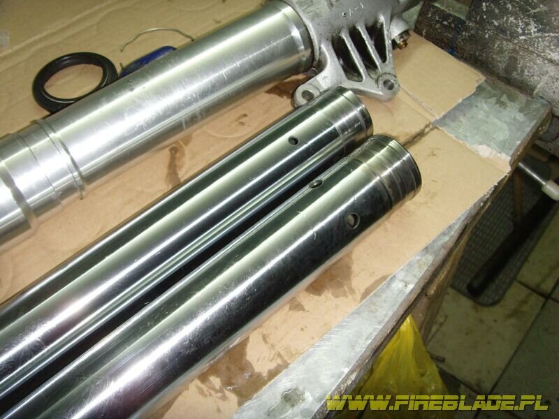

Zamówiłem tą z allegro http://www.allegro.pl/item877979064_rur ... r_600.html
dziś przyszła i wstawiłem ją już do cbr-y,
weszła bez problemu ale są różnice
Stara: cztery otwory z dołu rury
długość 574mm
Nowa: dwa otwory z dołu
długość 569 (tak jak ma być?)
zamówiłem jedną ponieważ kasa... w nast. miesiącu wymienię drugą :)

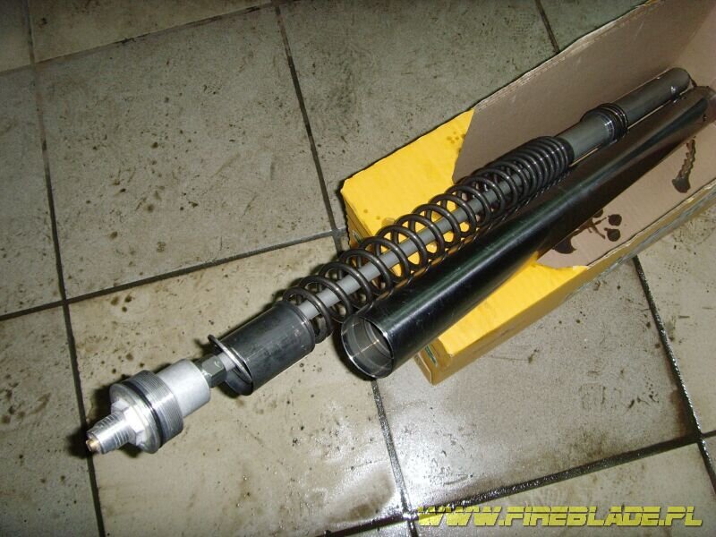

gdy wszystko rozkręciłem okazało się że złożone teleskopy (całość) różnią się długościami,
może w drugim siedzi 569 i dlatego jest krótsza? Jak pomierzę później to napiszę.

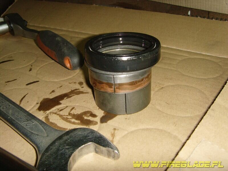

Po złożeniu jest jakby luz, zmierzę srednice czy nie jest za mala ale podejżewam że
ten pierścień (panewka?) który zakłada się na rurę jest trochę zużyty i przydało by się wymienić.

Dziś zmierzyłem średnice rur, nowa i stara jest taka sama 45mm.
lewa nowa :)

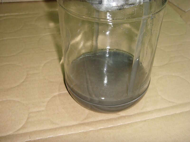

tak wygląda zużyty olej ;)

Wymieniłem już druga rurę i jest ok, długości się zgadzają i wszystko gra.
