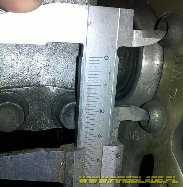

crazyduck pisze:tarcza maja miec luz jak juz pisal poprzednik i ja wczesniej ,widze po fotce ze,klocki nie zaciskaja calej tarczy(slad po klockach na tarczy)wiec nasowa mi sie wniosek ze zawieszenie masz od 98-99 a tarcze 96 -96 .
Kolega dobrze prawi.

Musze cie zmartwic, tarcze masz ze starszego modelu. Jezeli tarcze nie były rozwiercane na uchwytach to koło tez masz do wymiany. Jak mi zwymiarujesz uchwyty tarczy oraz osadzenie to ci napisze z jakiego modelu masz to koło. POZDRAWIAM
[ Dodano: Nie Gru 20, 2009 12:57 pm ]
Ewentualnie jak te tarcze są z modelu sc28 92-93r. to wystarczy tylko wymiana tarcz. Uchwyty oraz osadzenie jest takie same.

Tak jak pisał crazyduck - tarcze są za małe w stosunku do zawieszenia.
Rozebrałem dzisiaj klocki hamulcowe i widać na nich że brakuje ok. 0,5 cm do tego aby równo się zużywały...
Odnośnie rozstawu śrub mocujących na tarczy to jest to osiowo 37 mm.

Dokładnie tak.
92-93r
94-97r
98-99r
[ Dodano: Nie Gru 20, 2009 5:37 pm ]
Model 92-93 ma rozstaw śrub oraz osadzenie tarczy inne niż rocznik 94-97r a zarazem takie same jak rocznik 98-99r.
[ Dodano: Nie Gru 20, 2009 5:53 pm ]
Niestety muszę cie zmartwić. Koło oraz tarcze masz z modelu 94-97r. W SC33 98-99r śruby mocujące powinny mieć odległość 40mm.

Dzięki wielkie, teraz nastała jasność w temacie tarcz sc28 i 33. :piwo:

No to czeka mnie wymiana koła wraz z tarczami...
