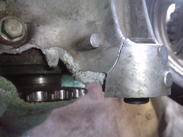

Witam...potrzebuje pomocy ponieważ mam nadpięknięte ucho przy górnym mocowaniu silnika,mechanior mówił ze raczej bedzie z tym hulać i nic sie nie stanie :mrgreen: sądzicie ze musze to koniecznie spawać czy moze wystarczy jak skleje to tzw. "spawaniem na zimno" ??
pęknięcie ucha

spawac jak by bylo nie potrzebne to nie bylo by tam tego ucha

oswiec mnie - łańcuch strzelił ?
ja bym pospawał.

zgadza sie łańcuch strzelił :-< tylko lekkie spawanko i bedzie git hihi:

Spawaniem na zimno to sobie możesz "przyspawać" guzik z majtek :P
A tak na poważnie wyciag silnik z ramy, miejsce pęknięcia ładnie sfazuj szlifierką kątową i daj do spawania. Po spawaniu pilnik, papier scierny, tarcza listkowa do kątówki - obróbka plastyczna spawu.
Przyznaj sie coś ty robił że takie zniszczenia powstały, łańcucha nie chciało sie wymienić?

pozdrów mechanika :mrgreen: ,opuscisz pare razy z koła i odpadnie całkiem,a potem drugie nie wytrzyma.

rzuciłem moto na gume i nagle skrzynia mi sie zblokowała :/ była na wymarciu hehe szarpneło łańcuchem zerwało go i zawinoł sie na zebatce zdawczej po chwili blokada łańcucha miedzy karterem a zębatka i oto finał :kosci: silnik mam na wierzchu,skrzynie wymieniłem teraz tylko zakładać :diabel:

koniecznie to spawaj. Mogą Ci się później uchwyty pourywać w ramie lub w silniku... dobrze Ci z cerberem radzimy - z doświadczenia

pospawane wszystko jest cacy :one: jeszcze jedno pytanko jak muszą być ułożone kable do świec od cewek w jakiej kolejnosci bo moto coś nie chce odpalić :/ łapie i gaśnie,dodam ze troszki dymi i paliwem śmierdzi

lewa 1 i 4 prawa cewka 2 i 3, tak z pamięci mówię :)
[ Dodano: Sro Mar 09, 2011 6:09 pm ]
http://img23.imageshack.us/i/zaponm.jpg/ sprawdziłem, tak właśnie jest :)

poprawiłem kable według serwisówki :mrgreen: i jest miodzio,zrobiłem jazde próbną na samuśkim kolanku :kosci: muzyka dla uszu
Temat uważam za zamkniety...
