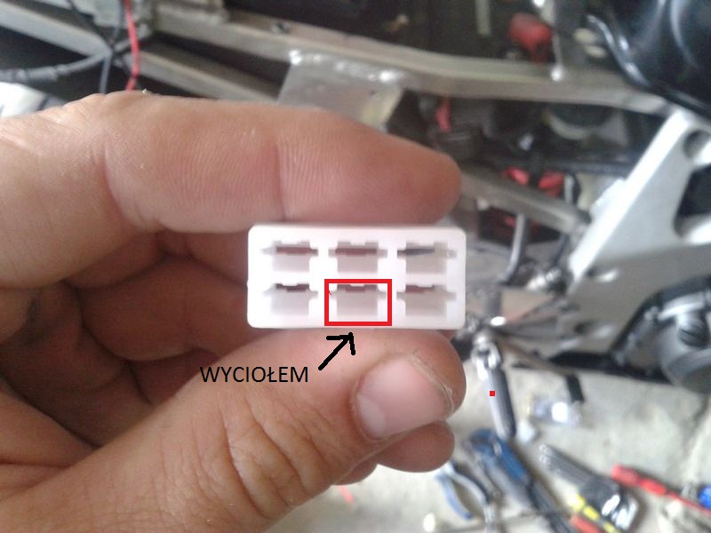

Dzięki wielkie juz po problemie. Z pomocą przyszedł sklep elektroniczny kupiłem kostkę 2rzędową po 3 piny środkowy wyciąłem na miejsce wypustu. Pasuje jak ulał. Koszt 2,70 zł Dzięki wielkie jeszcze raz !
