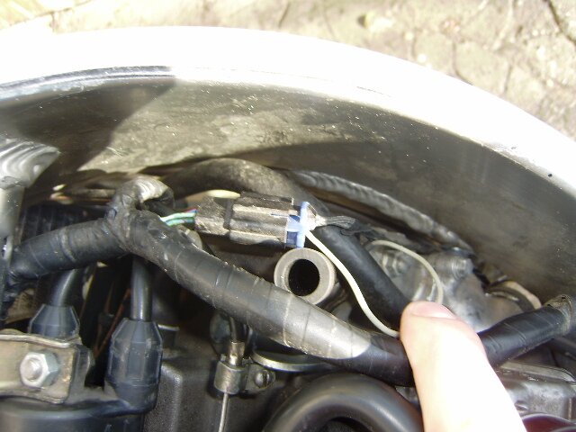

A dałbyś rade zlokalizować skąd idą te kabelki od tego czujnika bo coś mi się wydaje że sc28 miał inaczej instalacje trochę rozwiązana tak samo było z czujnikiem luzu. Przy silniku z instalacja sc28 był podpięty razem z tym czujnikiem od oleju w jednej wtyczce i nie działał. A podłączyłem kabelek co był w ramie i się świeci już. Więc z tym ciśnieniem oleju też będą schody.

A kolego dasz rade zobaczyć jak masz podłączony czujnik oleju bo mi nie chce świecić jak podłączyłem pod instalacje z sc33.

Przemek1 nie ma opcji musisz coś pogrzebać w instalacji bo powinno działać :diabel: może czujnik do d.u.p.y
jeden z tych dwóch kabelków nie pamiętam który kolor

No właśnie ja mam te wtyczkę nie podłączoną bo nie mam do niej wtyczki. A czujnik oleju jest podłączony do takiej czarnej wtyczki na dwa piny(Zwykłe wsuwki nie te okrągłe).
W sobotę będę w domu to zrobię fotke.
[ Dodano: Pon Cze 10, 2013 6:48 pm ]
Więc poradziłem sobie z tym czujnikiem oleju już działa :)
