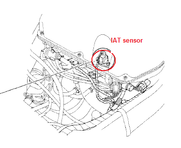

dzięki za pomoc! czy moglibyście mi napisać dokładnie gdzie ten kabelek się znajduje bo nazwa airboks - jest dla mnie obca! Z góry dzięki:)
Posty: 628
Lokalizacja: Gliwice
Post » 15 kwietnia 2010, 13:07

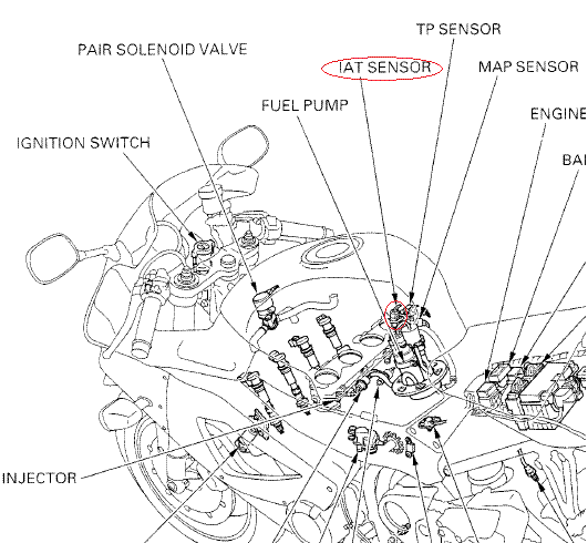

Airbox - to ta skrzynka w której znajduje się filtr powietrza... znajduje się pod bakiem. Żeby sie dobrać do IAT sensorka musisz podnieść bak (odkręcić kanapę kierowcy odkręcić śróby baku z przodu i z tyłu-pod kanapą, odchylić bak do góry, w ten sposób nie będziesz odkręcać przewodu paliwowego) IAT znajduje się "prawy dolny róg" airboxa załączam obrazek mam nadzieje że dość zrozumiale opisałem ... Aha jeszcze jedno obok IAT znajduje się MAP sensor (z tego co pamiętam poniżej IAT) i z nim trzeba delikatnie, kiedyś na forum był wątek że komuś motor kaprysił i okazało się że miał poluzowaną kostkę od MAP sensora (więc lepiej za w czasu na to zwrócić uwagę). Jak już dokopiesz się do IAT to wypnij kostkę, przeczyść styki/psiknij jakimś kontakt spreyem (powinno pomóc), dodatkowo wypadałoby sprawdzić sam czujnik. To jest czujnik rezystancyjny (zmiana temperatury powoduje zmianę rezystancji/oporu czujnika), więc bierzemy zwykły multimetr (jak nie mamy w praktikerze można kupić za +- 20zł) ustawiamy na funkcje pomiaru oporu (rezystancji) i przytykamy do styków czujnika, wg serwisówki dla temperatur 20-30^C rezystancja czujnika powinna być w granicach 1-4 kOhma. Jeżeli okażę się że czujnik jest OK (jego rez mieści się w podanych granicach) oraz przeczyszczenie/sprawdzenie kostki nie da efektu - dalej dioda będzie blinkać 9 razy, oznacza to, że jest problem z obwodem tego czujnika bądź z ECU, w serwisówce jest opisana dalsza procedura ale mama nadzieje że nie będzie ona potrzebna :D Udanej diagnostyki. Pozdrawiam :diabel:

Orzech jesteś zajebistyyyyy..... :brawo: ,obadałem swój problem tak jaku koleżanki błąd 9 ,zerknąłem w serwisówke, ale Twoje objaśnienia są wyczerpujące i zgodne z nią (tylko po Polsku :D ) także jak wróce to biore się za robote. Mam nadzieje że u mnie i u koleżanki są to tylko problemy z kontaktem w złączce.
Pozdrawiam.
[ Dodano: Czw Kwi 15, 2010 7:40 pm ]
U mnie już zrobione, czas pokaże czy to był niekontakt w złączce. Dodatkowo zresetowałem komputer żeby zapomniał o błędzie
