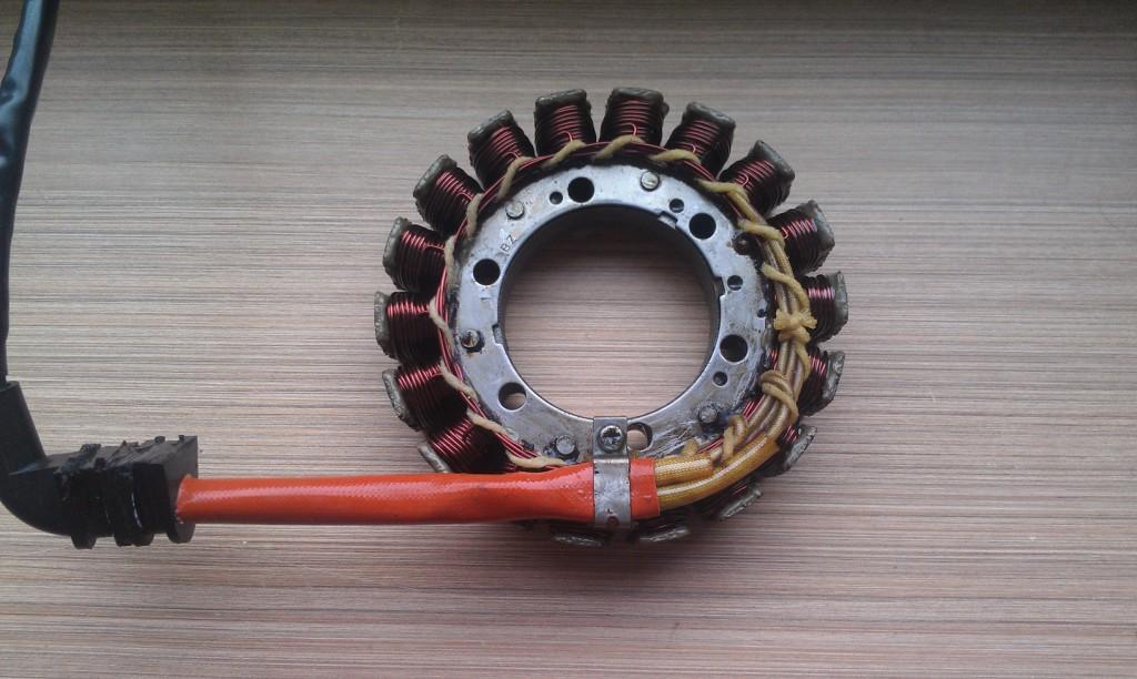

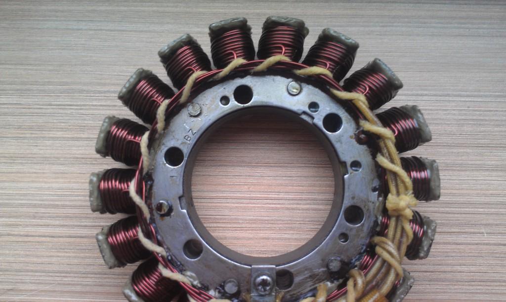

Witam, tak wygląda zreanimowany alternator.
Kontakt do firmy gdyby ktoś potrzebował.
To chyba wszystko w tym temacie.
Pozdrawiam Hey!

dzik900, jak dla mnie piękna robota i fachowa!!!
Jaki koszt takiego przewinięcia ??

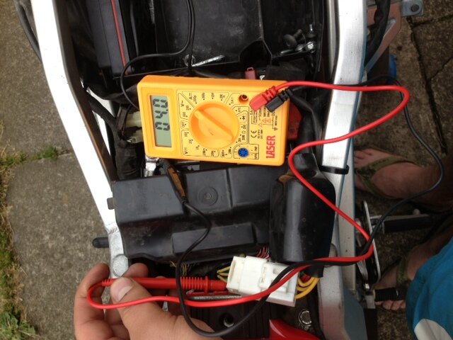

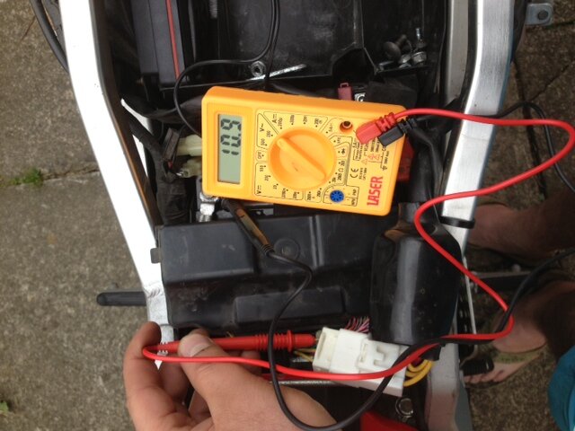

Witam Wszystkich
Mam problem wlasnie z brakiem ladowania i po pomiarach wyszlo mi ze to jednak alternator,jednak ze robilem to pierwszy raz prosze o ocene pomiaru tak na wszelki wypadek.
mierzylem to na naladowanym akumulatorze, wlaczonym silniku( okolo 2500 obrotow) z zapalonymi swiatlami
z gory dzieki :)
Posty: 1036
Pochwały: 43
Post » 31 maja 2013, 21:45
Pomiary ostro skasztaniłeś,,, delikatnie mowiąc,
1. Musisz odlaczyc kostke od regulatora
2. Mierzyc pomiedzy wybranymi dwoma z trzech zoltych przewodow i sprawdzic wszystkie 3 mozliwe kombinacje pomiedzy nimi, a nie miedzy jednym zoltym i masą....
Jedyne co to miernik dobrze ustawiles....

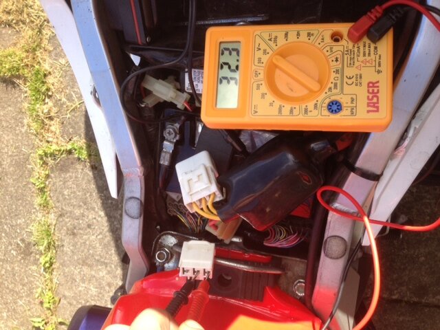

Post » 01 czerwca 2013, 19:13

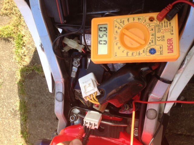

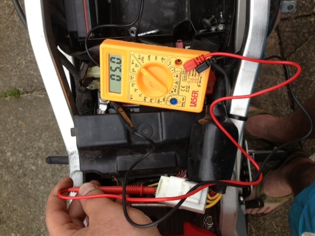

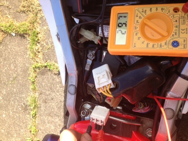

Dzieki za rade.
zrobilem dodatkowe pomiary. robilem je na zapalonym silniku okolo 3000 obrotow z wlaczonymi swiatlami i bez ale wyniki byly prawie takie same wiec podaje te bez swiatel.
to alternator??
z gory dzieki za odp ;)
Posty: 1036
Pochwały: 43
Post » 01 czerwca 2013, 20:35
niestety wyglada to na uszkodzony alternator, wyniki powinny byc zblizone we wszystkich kombinacjach, u ciebie jeden ucieka, a pozostale i tak sa raczej za niskie. zdejmij pokrywe alternatora i luknij jak wyglada, pewnie zobaczysz upalone zwoje na kilku cewkach.
