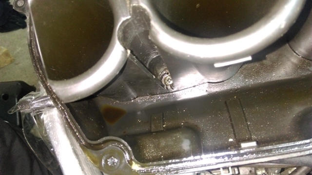

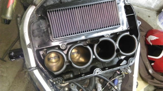

Witam ostatnio robiłem porządki przy cbr chciałem sprawdzi bo moja hania się słabo zbiera powyżej 240 (chce sprawdzić exup wiecie jaką kostkę zewrzeć żeby nie trzeba było odpalać moto ) i w airboxie zastałem olej. Nic wielkiego sie nie działo w pracy moto tylko to ze się słabiej zbierała dlatego przypuszczenie exup. Tego oleju trochę jest dlatego pytanie do was: miał ktoś coś takiego uporał się z tym i czym to grozi ? dorzucam fotki z airboxa i filmin na yt : https://youtu.be/Zsu7bz5fnes

Z tym olejem to jest mnóstwo u wujka google ;)
5 min szukania i mam parę powodów:
- zbyt duża ilość oleju w silniku.
- częsta jazda na kole.
- moto leżało?
- recyrkulacja spalin. "W skrzyni korbowej, czyli kadłubie silnika, pod tłokami powstaje nadciśnienie w wyniku przedostawania się powietrza lub gazów spalinowych z komory spalania. Do prawidłowej pracy silnika potrzebne jest odpowietrzenie, które kieruje nagromadzone gazy z powrotem do cylindrów. Niedrożność odpowietrzenia pojawia się w odstojniku i usterka ta najczęściej Fot. Ryszard Polit występuje w wyeksploatowanych silnikach z powodu dużej ilości gazów przedmuchowych. Na gromadzenie się osadów wpływ ma także częstotliwość wymiany oleju i jego jakość. Im lepszy tym parowanie oleju mniejsze, a więc i ilość oparów mniejsza. "
To są przypadki które znalazłem w google.

Własnie też szukałem i tak pytam czy ktokolwiek to miał. Olej raczej w normie jak sprawdzałem leżał kupę czasu temu i po tym czasie własnie nie było nic w airboxie oprócz tego to na kole nie latam nie kręci mnie to. Czyli trzeba sprawdzić to odpowietrzanie ?

ja tez w swojej 929 tez mialem olej w airboxie trochę, nic nie robilem z tym po prostu co czyszczenie fitlra czyszcilem airboxa i tak przelatałem 3 czy 4 sezony i zrobilem ponad 20tys km i cbr dalej smiga ok.

Post » 07 grudnia 2015, 14:16
widze ze juz pytales o to rok temu http://www.honda-cbr.pl/forum/paliwo-airbox-t4568.html
wydaje mi sie ze to nic złego sie nie dzieje z reszta moto jeździlo elegancko w gixie tez mam troche oleju w airboxie tylko tam jest w miejscu wlotu przewodu od odmy do airboxa taki metalowy siatkowy filtr jak zmywak do naczyn i on zgarnia wszystko i nie pozwala na przedostanie sie oleju do airboxa dalej albo przynajmniej go ogranicza
ilosci no chyba podobnie
a tak to wyglada w moim gixie w tym miejscu wlasnie gdzie jest ten olej jest ta gąbka metalowa co napisalem wyzej i przez to dalej w airboxie jest sucho
