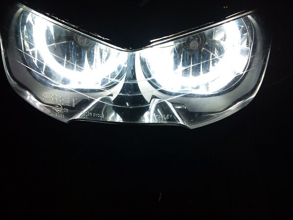

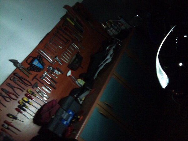

Post » 11 grudnia 2010, 20:38
ja załozyłem ringi i jestem nimi podjarany
dla mnie wypas
2 godz. roboty i po temacie
rozkleiłem klosz ciepłym powietrzem z opalarki
poszlo jak po masle-z sklejeniem to samo rozgrzac docisnać
dorzucam 2 fotki
