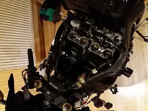

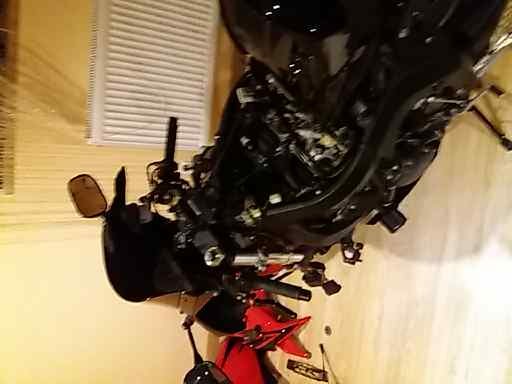

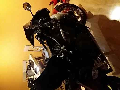

Re: Wymiana świec w sc57
Post » 04 lutego 2018, 23:56
Jest troszke roboty.
