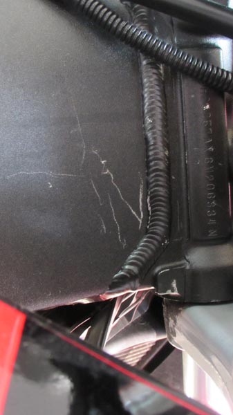

wysyłam zdjęcie do sprzęta z tego linku, coś mi się podejrzane te rysy tam wydają.

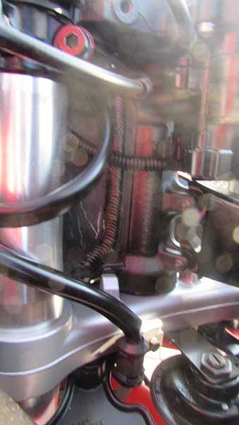

czy ktoś może napisać co sądzi o tych zdjęciach wcześniej wrzuconych? jestem gotów jechać te 300 km, ale martwią mnie te rysy. Może ktoś coś tam grzebał i jakimś narzędziem to zrobił ?

trzebaby tego dotknąć, czy równe jest - co mówi o tym sprzedający? jak na moje to mogło być po dzwonie/szlifie dostała owiewka i potrzaskana dalej poszła na rame i porysowała... jak nierówne to pęknięte, ale nie sądze... narzędziami też nie, bo niby w jakich okolicznościach? (łożysko główki jak robisz to nie ma opcji tak poharatać)
