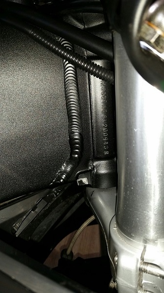

zdjęcie spawów główki ramy

nie rozumiem dlaczego w niektórych są idealne łuski a w innych taki bubel. jest ktoś w stanie to wytłumaczy?

zdjęcia spawów podejście drugie.

nie wiem czego ty szukasz na siłę spawy są jak najbardziej ok

wiesz co, teraz to już sam nie wiem. Pojechałem do mojego mechanika i mówi, ze było robione, wszyscy na amerykańskim forum mówią, że robione. 99% zdjęć spawów jakie widziałem to idealnie nakładające się łuski. Tylko u mnie jest taki bubel i nie wiem co jest tego powodem...

ja nie widze problemu jechać do Hondy i Ci powiedzą. Na moje wszystko jest ok nie ma się czego tam czepiać

pisanie że w tym miejscu nie mogła pęknąć rama - a właśnie że możliwe (nie mogę znaleźć filmiku)
widziałem kilka SC57b i w tych co uważam były bezwypadkowe spaw wyglądał jak pokazał "szeryf"
u Ciebie ta łuska wygląda jakby była przetopiona jeszcze raz (może było jakieś pęknięcie i ktoś to zrobił) - jak wiesz jest pełno firm na rynku które nie tylko spawają ale i prostują ramy - osobiście uważam że to podlega pod kryminał ale działają legalnie

na forum amerykańskim napisali mi, ze tigiem sie spawa ramę a poprawione jest migiem bo rama nie przeszła kontroli spawów. nie ma tam śladu ingerencji lakiernika, inaczej by to wygladalo po malowaniu niefabrycznym. jak wy to widzicie, jest taka mozliwosc?

rozmawiałem z kumplem acetonem ni każdą farbę rozpuścisz - dla mnie wygląda ten spaw dziwnie

Oceńcie ten spaw w sc57, sprzedawca chce mi dać pisemną gwarację, że wszystko ok, firma z Warszawy z dobrą opinią...
Dla mnie to jest dół poprawiony... ale zacząłem się zastanawiać, bo sprzedawca daje głowę uciąć itd

Jest wszystko ok. Czego ty się tam doszukaleś?

Spawy wygladaja calkiem normalnie, jak na Honde oczywiscie... Z tego, co przez swoje zycie sie naogladałem, spawy w Hondach czesto wygladaja jak poprawiane, a jak sie okazuje sa fabryczne. Kiedys juz chyba o tym tu pisałem, ale wiele lat temu jak jeszcze sc33 było całkiem świeżym motocyklem, ogladałem jedna sztuke i spaw na główce ramy był położony w taki sposob ze była w nim malutka dziurka, przez ktora mozna było bez problemu włozyc do wnetrza ramy źdźbło trawy SERIO !!!, Po wizycie w aso i przeslaniu zdjecia do fabryki poinformowano mnie iz spaw ten, wedle ich oceny, jest fabryczny.
