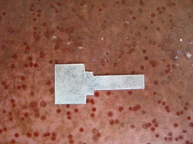

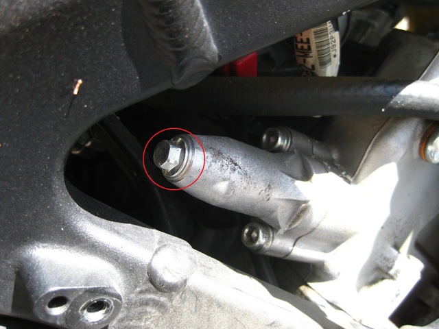

Dodatkowo blokada napinacza łańcucha rozrządu w serwisówce oznaczona 07ZMG-MCAA400
Blokada
Blokada po wystruganiu :)
Blokada po zamontowaniu
