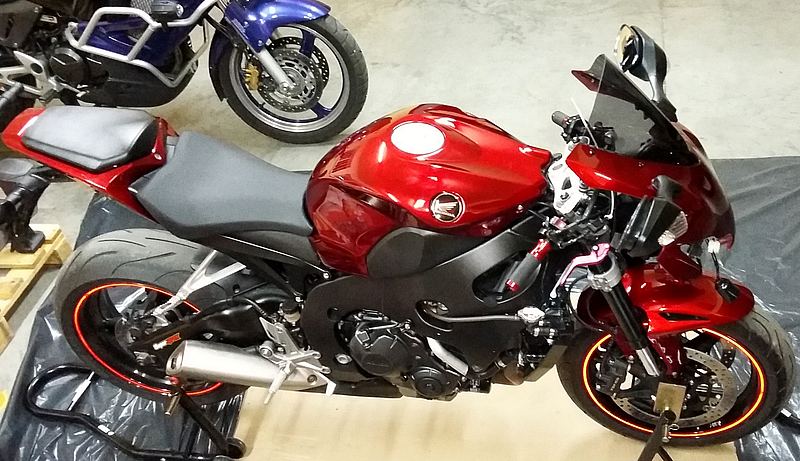

Owiewki doszły. I cóż można powiedzieć. Cieszyć się pozostaje, że metoda wtryskowa i wszystko pasuje o dziwo i się spina dobrze bez większych problemów. Wykonanie łba nie urywa, potrzeba drobnych poprawek. Samo malowanie ok ale na pewno tego nie robią w bezpyłowej komorze ;) Jednak końcowa cena już z cłem, podatkami 2.460 za wszystkie plastiki i wypełnienia włącznie z pługiem uznaję za kompromis między ceną a jakością. I w zasadzie już bym mógł składać do końca ale brak lampy, która na indywidualne zamówienie z własnym projektem jest przerabiana. Na nią muszę poczekać do przyszłego piątku i wtedy dopiero będę mógł zapiąć całość. Sety przednie podnóżek i napinacze wraz z kierunkami tylnymi idą oddzielnymi paczkami ale to już kosmetyka będzie. I najważniejsze wciąż odpala, dzień po dniu startuje ;)

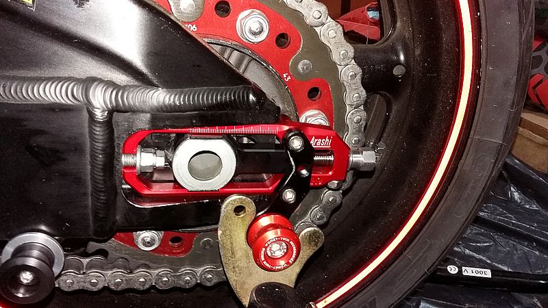

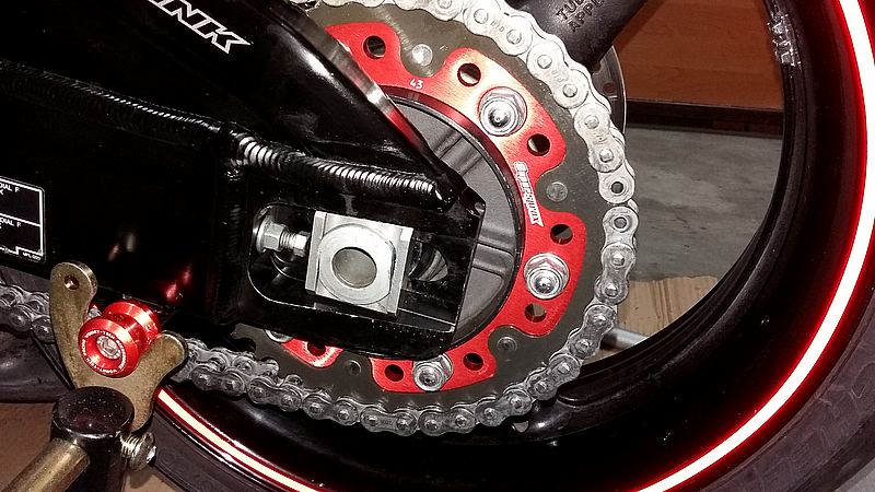

I doszedł dzisiaj napinacz. Aby urwało mi głowę to daleko do tego. Ot kolejny czerwony element ;)

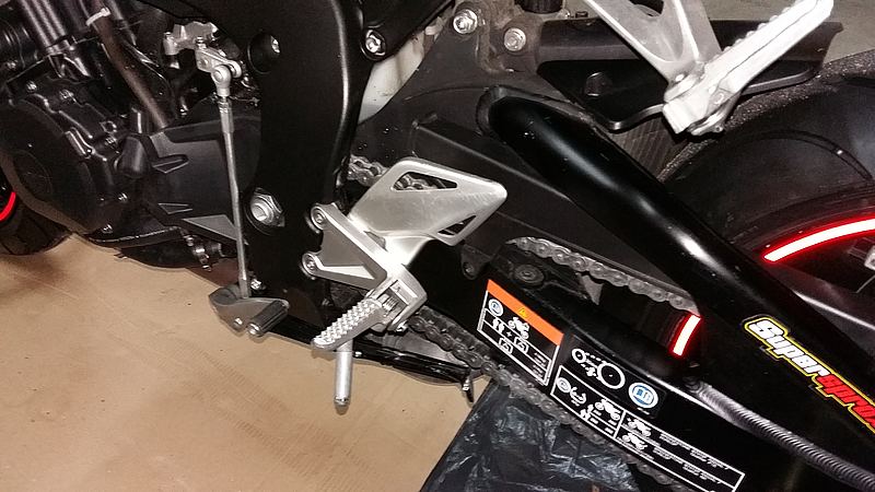

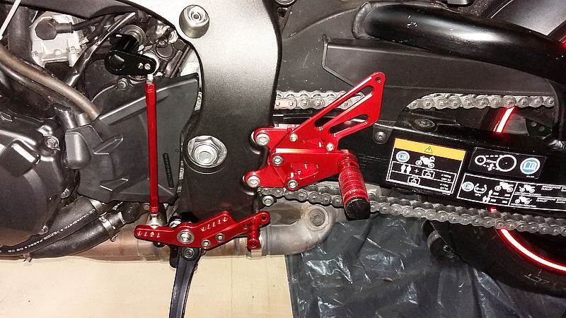

Doszły dzisiaj sety. Wygląd? Rzecz gustu. Nie będę na siłę twierdził, że łeb urywa. Jednak na żywo wygląda to o niebo lepiej. Chinole twierdzili, że pasuje do CBR1000RR SC59 2008-2011. Pozwolę się nie zgodzić z tym jednak ;) Dla mnie osobiście zyskało na wyglądzie ale straciłem czujnik tylnego stopu. Brak mocowania w nowym secie do "sensora" więc go musiałem "schować" :) Nie widać tego na zdjęciu bo to lewa strona. Jutro odbieram lampę i finał będzie montażu...

Tylko tak jak masz teraz skręcone masz odwrotnie biegi :D Czy sie mylę ??

Kup śrubę z czujnikiem do seta hamulca i będziesz miał sprawny włącznik stop

Wiertło teraz jest już ok ;) Ale trafiłeś. Po zamontowaniu mówię WTF? Było odwrotnie i lekkie zdziwienie. Zastanawiałem się przez chwile czy mi się nie wbija aby przypadkiem lepiej biegów wbijając je w dół ale ostatecznie nie kombinowałem ;)
Blazej33 tak nie do konca z ta sruba rozumiem. Ani razu samego tylnego nie uzywalem hamulca wiec ewentualne problemy na przegladzie beda. Ale bede wdzieczny jezeli pokierujesz mnie z ta sruba bo mimo wszystko nie jest to po mojemu zrobione.
