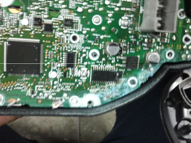

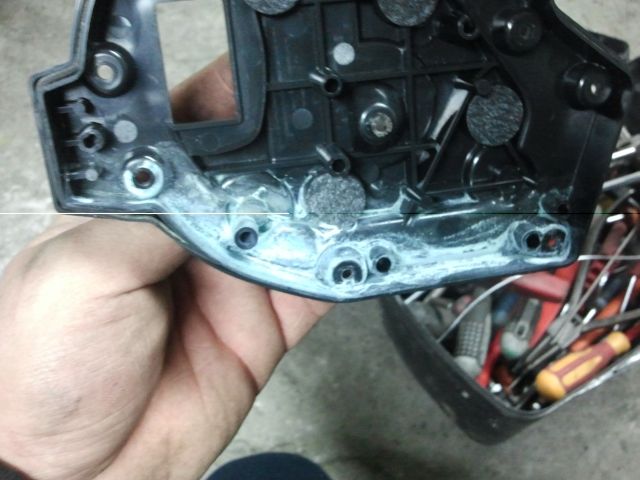

Problem powrócił postanowiłem to rozebrać a o to co zobaczyłem w środku wszystko działa za wyjątkiem obrotomierza co robić?

najwidoczniej był zalany oddaj do elektronika na oczyszczenie i niech zweryfikuj emoże byc tak że tylko zaśniedizaly styki i czyszczenie samo pomoże albo w najgorszymm wypadku nowe zegary trzeba będzie :/

Kup środek czyszczący osuszający podzespoły elektroniczne samochodowy tylko taki który wyschnie całkowicie . W aerozolu to kup wyczyść płytkę i napędy zegarów .
Następni kup preparat zabezpieczający styki elektryczne
to wszystko kupisz w dobrym samochodowym.
ten drugi preparat z firmy sonax taki żółty aerozol z którym możesz po czyszczeniu nasmarować napęd wskazówki.
ja osobiście tego używam zawsze wiosną bo nie sety garaż po zimie robi mi się strasznie wilgotny i co roku cała elektryke konserwuje żeby uniknąć problemów które raz mnie spotkały i to był pierwszy i ostatni raz

Wyśle go do firmy z Krakowa która zajmuje się naprawą liczników. Jeszcze jedno pytanie czy licznik z innego motocykla będzie bez problemu pracował czy będą jakieś problemy ?
