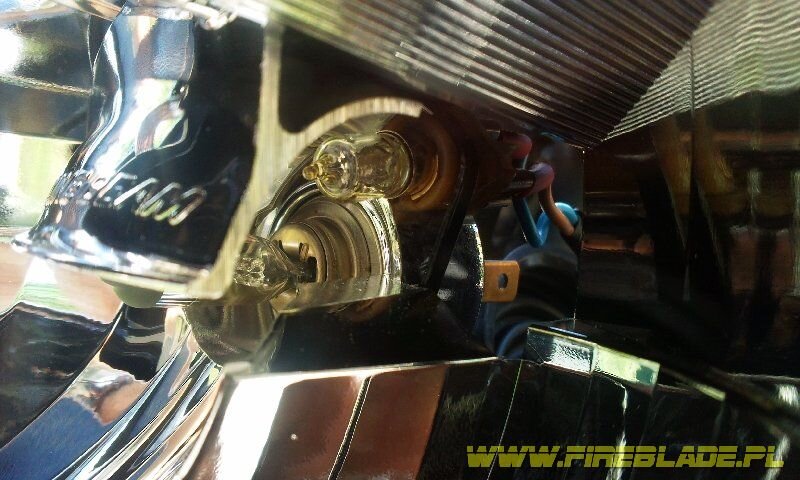

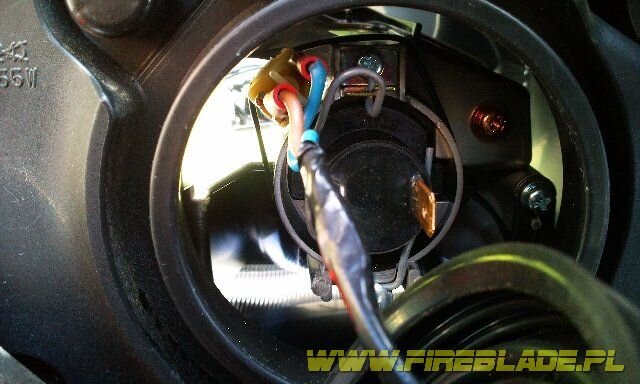

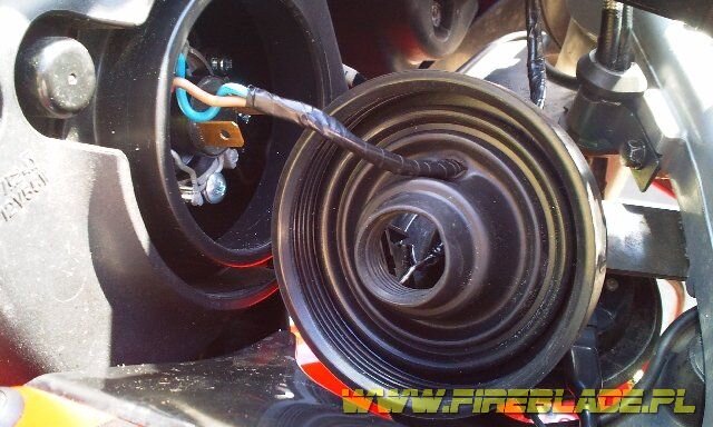

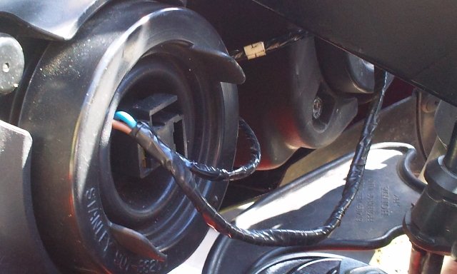

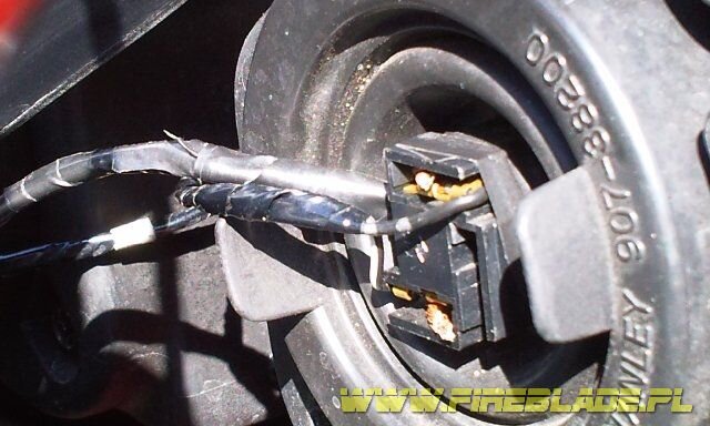

Dotrzymuję danego słowa. Oto instrukcja montażu dodatkowej żarówki w drugim reflektorze tak aby świeciły obie lampy.
1. Podłączamy kabelki do kostki świateł mijania.
2. W gumowej osłonie drugiej lampy robimy dziurkę i przeprowadzamy kabelek na końcu którego montujemy oprawkę do żarówki jaką będziemy chcieli zamontować. W5W będzie świeciła kiepsko (podobno od BMW jest jakaś mała która mocno świeci).
3. Wkładamy oprawkę z żarówką do reflektora i mocujemy opaską zaciskową na około otworu do którego wkłada się standardową żarówkę świateł drogowych.
4. Na zdjęciu 3 i 4 widać od wewnątrz i zewnątrz jak to wygląda. Jak zamontowana została opaską oprawka żarówki.
5. Po zamontowaniu zakładamy gumową osłonę. Przekręcamy kluczyk w stacyjce i uzyskujemy efekt banana od ucha do ucha na twarzy właściciela 1000rr :)
Powodzenia. Mam nadzieję że udało mi się pomóc.
