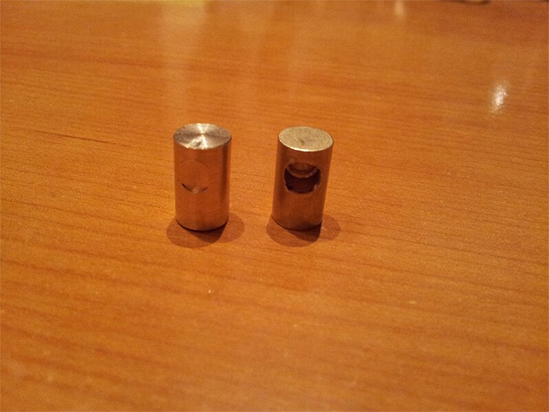

zrob mordo tuleje u tokarzy bo jak troche pogumujesz lub porobisz stopale to to co masz w tuleji Ci wypadnie lub przestawi sie i bedzie zonk. druga sprawa to dobrze ustawic tuleje przy zakladaniu klamki bo mozna ja tak zalozyc ze mimo ze masz otwor chinski 8mm to hebel moze byc tez beton bo nie ustawisz zeby trzpien w dziurke sie wbijal..
[ Dodano: Czw Kwi 10, 2014 7:40 pm ]
odkopałem na kompie.. takie małe porównanie chińczyka vs. tokarze. :)
