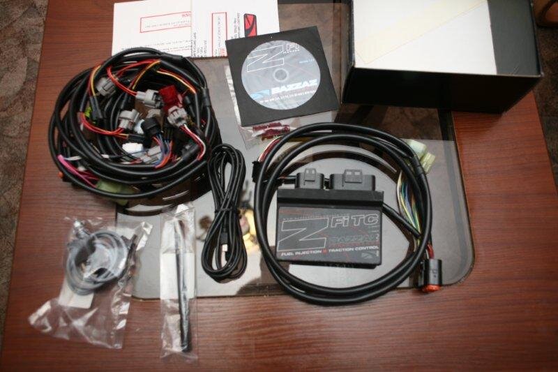

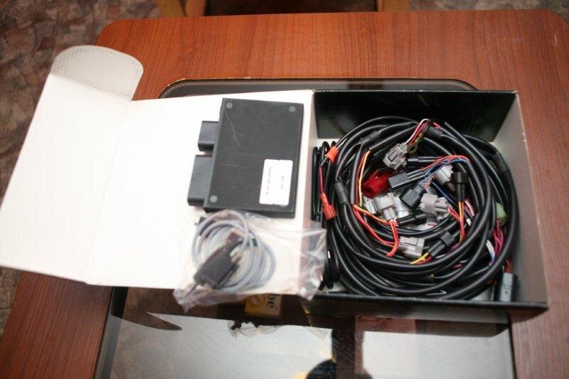

pudło jak pudło
graty
jeszcze więcej gratów

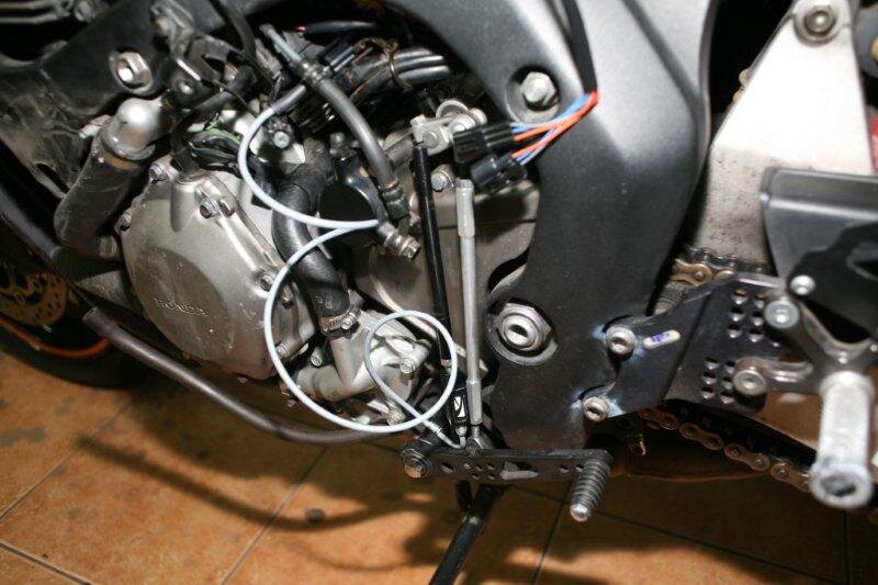

QS działa poprzez zebranie info z czujnika przy dźwigni zmiany biegów i odcięciu zapłonu na kilkadziesiąt milisekund. (na focie jeszcze nie założony.
czujnik QS
Post » 08 stycznia 2012, 20:07

Bazzaz dostarcza łącznik seta ze skrzynią o długości takiej samej jak oryginał, jednak czujnik zabiera sporo miejsca więc konieczne jest jego przycięcie.
[img][img]http://img715.imageshack.us/img715/4129/dsc04670c.th.jpg[/img]
