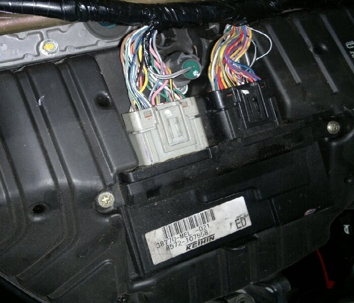

jakie masz oznaczenia na module?

tomekn pisze:jakie masz oznaczenia na module?
38770-MEL- D21
8572-107558
ED

moduł
