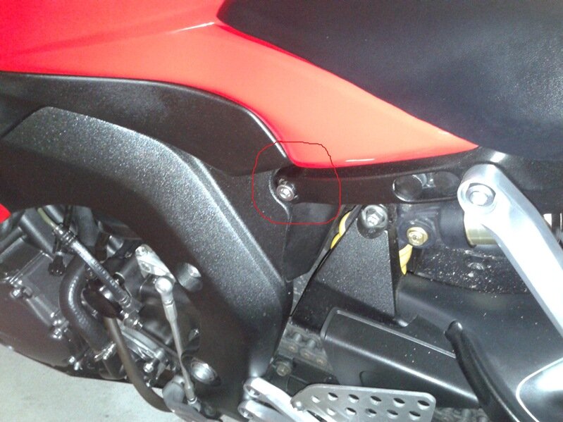

Witam tak jak w temacie poszukuję śruby z kolnierzem SOCKET, 10X38 (nazwa serwisowa).
Przedmiotowa śruba pochodzi z mocowania tylnego stelaża zadupka do sc57b.
Jakby ktoś miał taką lub wiedział gdzie można dostać będę wdzięczny.

też tą śrubę zgubiłem w sc57 i sc44 teraz jak kupuje moto to zawsze skręcam na klej do gwintów i mam święty spokój bo nowa śruba ponad 30zł :/

śmiało możesz szukać w sklepie metalowym :) nie musi być z specjalnym gwintem hihi: oby miała kołnierz :one: i odpowiednia długość ;) z drugiej mańki dajesz nakrętkę samokontrującą i gitara gra :one: kosz 15zł :D

jeśli nie musi mieć odpowiedniego skoku gwintu(1,25),ale ma mieć odpowiednią grubość to jak przesadzi śrubę na druga stronę jesli ta jest wkręcana ?
no oczywiście nie biorę pod uwagę rozwiercania otworu :diabel2:

dajmy na to że śruba jest 10 i otwór też 10 to przepychamy a wylot i nakrętka :) czy w ramie jest gwint i śrubę się wkręca :ooo: na zdjęciu wygląda na to że nakręca się na nią nakrętkę :/
nr 24 i 38 tu da się to przybliżyć http://www.bike-parts-honda.com/pieces- ... BLADE.html

zwracam honor ;)

zgadza się, po drugiej stronie jest nakrętka:)

Yoshi to temat rozwiązany :one: jak będziesz kupował taką śrubę pamiętaj o nakrętce samokontrującej :ooo: jak ją nakręcisz to już śruby nie zgubisz :D Pozdro ;)

wiem wiem tylko trzeba czekać do 2tyg.
podjadę dziś do metalowego może coś tam znajdę:)
[ Dodano: Wto Kwi 16, 2013 7:45 pm ]
Temat rozwiązany:) kupiłem dziś 2 śrubki i 2 nakrętki samokątrujące w metalowym,koszt 4zł, prawie identyczne:)
Już są na moto:)
Jeśli ktoś potrzebuje takiej śruby chętnie oddam za darmo oryginalną!!!
Nie będę zdzierał tak jak niektórzy tutaj na forum !!!! za jedną śrubę z przesyłką ponad 30zł!!!!!!
Temat zamknięty:)
