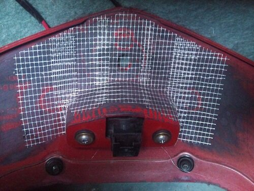

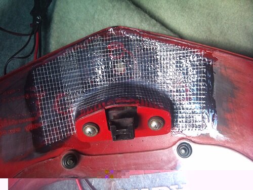

ja na wszelki wypadek pokleiłem najsłabsze ogniwo w sc33
siatka + klej epoxydowy
lepiej zapobiegać niz leczyć bo te miejsca lubią pękać

bede mial chwile do wskocze do garazu i zrobie foto jak to u mnie wyszlo tylko ze ja juz zamalowalem na czarno :) ale bedzie chyba widac male co nieco :)

siatka , żywica itd.... to nie ma żadnego sensu !
To już wolał bym nadlać więcej absu w tych miejscach ....

Post » 26 września 2011, 22:42
Zgadzam sie z pekalem.... ja wlasnie w taki sposób zrobilem, wtopilem siatke i nadlalem grubiej ABS-em i wszystko sie zajebiscie trzyma :D

Post » 27 września 2011, 00:00
u mnie nic dalej nie peka mialem pekniecie malutkie i nic sie nie zmienia
obecnie siatka z epoxydem pomalowana jest juz pod kolor czachy
