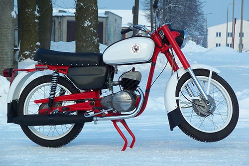

[ Dodano: Sob Lut 26, 2011 4:04 pm ]
no to się pochwalę malowaniem proszkowym, koła i rama już gotowe :)
foty na szybko
bart_b, co myślisz dało radę ? ;)
