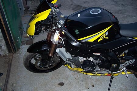

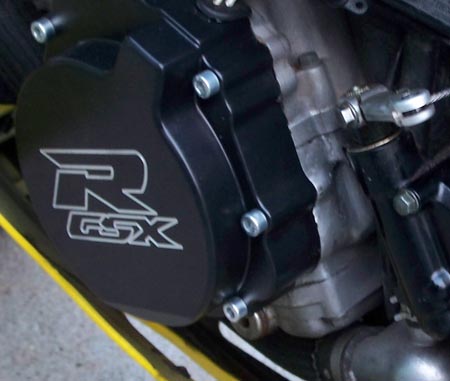

Witam. Drodzy forumowicze jako ze sprzedalem swoja 954 mam zamiar nabyc teraz gixa k5 k6.Interesuje mnie ten wlasnie ktorego wam podrzucam..dzwonilem do goscia wszystko oczywista pewne i git jedyne co brak lusterek gdyz moto sprowadzone z usa i w kontenerze zostaly odkrecone i poprostu zginely,Poza tym wszystko git, ale jako ze nie raz juz jechalem ladny kawal po moto czy dla mnie czy dla ktoregos kumpla i poprostu byly tragedie pytam czy ktos z was nie jest z tych okolic lub czy moze nie wie czegos o tym moto moze ktos z waszych znajomych.....ja mam z opola ladny hektar i nie chcialbym sie kolejny raz wk..... z fotek widze ze nie ma lewego crasza, troche jakby podrapana rama z lewej strony i oslona na alternator...??jesli ktos moglby w jakis sposob pomoc z gory dzieki...lub wie o jakims pewnym k5 k6 to bede wdzieczny, pozdrawiam

Podobno w tych gixach byl problem z pekajaca rama... musisz dobrze go obejrzec

W k6 1000 pękają ramy od jak to napisał producent niewłaściwego użytkowania (czyt. jazdy na gumie) w k5 podobno wszystko jest OK....

Kolego mam do ilawy 50 km sam bylem go zobaczyc napisze co zauwazylem,spawany blokl od strony alternatora dlatego obudowa z allegro z napisem gsxr zamiast orginalnej prostowany amor skretu chyba mlotkiem,jedns aps inny odcieniem od drugiego(jeden jak by wyblakl)nie wiem dlaczego.Wtedy byl bez owiewek mam nawet fotki ogolnie Garbus potafi z gówna bata ukrecic,zadzwon i powiedz ze jezeli bedzie cos spawane to czy zwroci Tobie koszt paliwa chyba ze powiedzial ze jest spawany silnik i powiedz ze jedziesz z zakopanego :D
[ Dodano: Sob Cze 05, 2010 12:55 am ]
a i jak chwile pochodzil sie rozgrzal to olej kapal i przebiegu to ma chyba 10 tys ale mil o ile dobrze pamietam na ramie sa odpryski widac na foto mam 3 fotki na aparacie

zastanow sie dobrze co do tego gixera ps. Mam identycznego :P

jak dla mnie to ona latala na kosmos, ktos nia robil niezle ewolucje, ciekawe z ilu moto go zlozyli, wystarczy zobaczyc na połke ijedna lage jak jest porysowana, od szlifu takie rzeczy sie nie robia;) choc u mnie kumpel ma tez takie uszkodzenia i jemu to nie przeszkadza tlumaczy sobie to tak ze motocykl wjechal w krzaki :D
