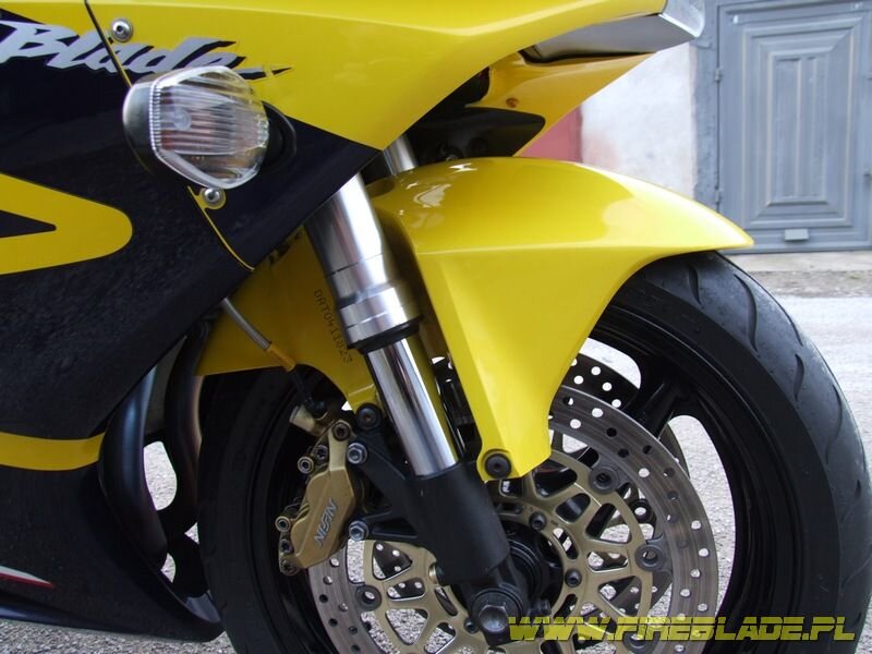

Po krótkiej przerwie kilka nowości w przygotowaniu do sezonu.
Kupiłem kilka fantów :
1.Amorek skrętu ,podobno LSL :
ObrazekObrazek
2.Nowe gumy Michelin Pilot Power , felgi zostały wypiaskowane i pomalowane proszkowo :
Do tego nowe łożyska SKF oraz ziemeringi .
ObrazekObrazek
3.Zestaw stalowego oplotu HEL (wcześniej kupiłem na allegro z Goodridge sam przód ,ale doszedłem do wniosku ,że chce komplet i ten przód sprzedałem kumplowi.
ObrazekObrazek
Oraz wzorem kolegi Miazga wziąłem się za czyszczenie zacisków , próbowałem płynem hamulcowym ,ale średnio czyścił więc wziąłem CIF Cream i cały syf zszedł aż miło.
ObrazekObrazekObrazek
ObrazekObrazek
Do tego wyczyściłem i nasmarowałem gumki oraz wodzik z tylnego zacisku ,żeby pracowało bez problemów.
Z akcji serwisowej wyczyściłem wahacz oraz miejsca przy zębatkach po starym smarze i brudzie.
ObrazekObrazek
Wymyłem zbiorniczek wyrównawczy ,wypłukałem i wyczyściłem żeberka chłodnicy z błota i much + wyprostowałem kilka zagięć.
Układ już napełniony Motulem Motocool .
Założony został też filtr KN-a , wymyłem całego airbox-a , założyłem nowe świece irydowe , wymieniliśmy z kumplem sprzęgło na EBC Kevlar + sprężyny ,filtr i zalaliśmy olejem .
Najbardziej ucieszył mnie fakt ,że udało mi się wykręcić urwaną śrubę z prawej strony gdzie przykręca się crashpad.
Dostałem w gratisie od kumpla zestaw ZIPPER-a .
W zeszłym tygodniu ją odpaliłem - złapała od strzału także byłem mega szczęśliwy!
W sumie zostało założyć koła, przykręcić czache ,zalać płyn hamulcowy + odpowietrzyć układ i założyć napęd.
Można śmiało powiedzieć ,że teraz jest igła. Jedyne co mi zostało to lakier ,ale narazie zostanie jak jest bo w planie mam ciekawy pomysł :)

Piękna robota !!! Uwielbiam oglądać takie foty :D Zaciski wyglądają jak nówki sztuki ale widzę że kolektorek wydechowy ma lekki nalot, u mnie było tak samo ale doczyściłem elegancko za pomocą płynu W5 kamień i rdza czy jakoś tak. P. S. Też piaskowałem i malowałem felgi proszkowo ale nie pomyślałem i goście zamalowali te miejsca na feldze które stykają się z tarczą, oryginalnie były bez lakieru gołe aluminium i tak się zastanawiam czy nie rozebrać tego i nie usunąć lakieru nie wiem czy ma to jakieś znaczenie ? A jak jest u Ciebie ?? Pozdrawiam

Apropo felg - to rzeczywiście u mnie też było gołe aluminium a teraz jest zamalowane... hmmm może póki koła są na wierchu to to usunąć hmm!? sam już nie wiem.
Tarcze usiadły równo i teraz mam dylemat ...
A co do kolektora to myślałem ,żeby go automaxem "przelecieć"... odkręcę owiewki i to zrobię.

Heh no właśnie też mam ten dylemat w końcu lakier ma jakąś grubość i tarcze minimalnie wychodzą na zewnątrz. Nie wiem czy ma to jakieś znaczenie, przejeździłem tak już parę ładnych km i niby wszystko jest ok. Co do kolektorów jak automaxem będzie szło ciężko to ten płyn W5 daje radę ja nakładałem go pędzlem, zostawiałem na chwilę i cały nalot rdzy spływał elegancko potem jeszcze przeczyściłem gąbką do zmywania tą szorstką stroną spłukałem wodą i kolektory czyściutkie.

krzychooo po tym jednym zdjeciu, to motocykl chyba jest igla!! To co na focie to wyglada jak by wczoraj wyjechalo z fabryki!! szok
